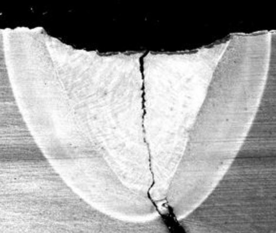

Quand je soude un acier inoxydable austénitique la montée en température transforme l’austenite en ferrite. Est-ce que une fissuration à chaud est dû à cette transformation ?

Le soudage de l'acier inoxydable austénitique est une tâche délicate qui nécessite une compréhension approfondie des matériaux et des processus en jeu. Lorsque vous soudez ce type d'acier, la montée en température peut en effet induire des transformations microstructurales. Cependant, la transformation de l’austénite en ferrite n'est généralement pas le principal facteur de risque pour la fissuration à chaud.
La fissuration à chaud, également connue sous le nom de fissuration à chaud en solidification, est principalement causée par la présence de contraintes et de liquide dans les régions du joint de soudure qui sont en train de solidifier. Cette forme de fissuration survient généralement dans la zone fondue ou à proximité de celle-ci, et elle est souvent liée à la composition chimique de l'acier et au processus de soudage lui-même plutôt qu'à la simple transformation de l’austénite en ferrite.
Les aciers inoxydables austénitiques contiennent une quantité importante de nickel et de chrome, ce qui leur confère une structure austénitique stable à température ambiante. Pendant le soudage, la température élevée et la composition chimique spécifique dans la zone fondue peuvent favoriser la ségrégation de certains éléments, comme le soufre et le phosphore, aux frontières de grains. Ces éléments peuvent former des eutectiques à bas point de fusion qui restent liquides à des températures où la majorité de l'acier a déjà solidifié, créant ainsi des conditions propices à la fissuration à chaud.
Pour minimiser le risque de fissuration à chaud lors du soudage d'aciers inoxydables austénitiques, plusieurs mesures peuvent être prises :
- Utiliser des métaux d'apport spécialement conçus pour le soudage d'aciers inoxydables austénitiques, qui peuvent aider à compenser la ségrégation d'éléments nocifs.
- Contrôler soigneusement les paramètres de soudage, y compris la puissance de soudage, la vitesse d'avancement et le préchauffage, pour réduire les contraintes thermiques et la vitesse de refroidissement.
- Effectuer un traitement thermique post-soudage lorsque cela est possible, pour homogénéiser la microstructure et soulager les contraintes internes.
En résumé, bien que la transformation de l’austénite en ferrite puisse se produire et affecter les propriétés du matériau, la fissuration à chaud est principalement liée à la solidification de la soudure et à la présence de contraintes et de liquide à bas point de fusion dans le joint de soudure. La prévention de ce phénomène repose sur une bonne pratique de soudage et le choix approprié du matériel.
