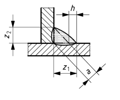

Bonjour, je cherche à savoir où est-ce que je peux trouver un norme qui indiquerai les tolérances des jambes de cordon. Par exemple pour les valeurs Z1 et Z2, quelles sont les tolérances.

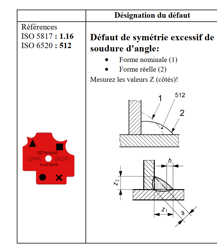

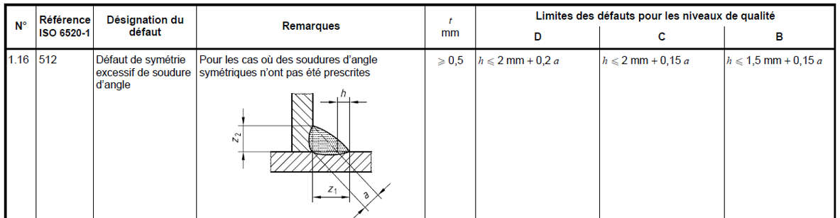

Dans la norme ISO 5817, tu auras les infos sur les cordons avec un défaut de symétrie.
Tu dois appliquer ces restrictions:
