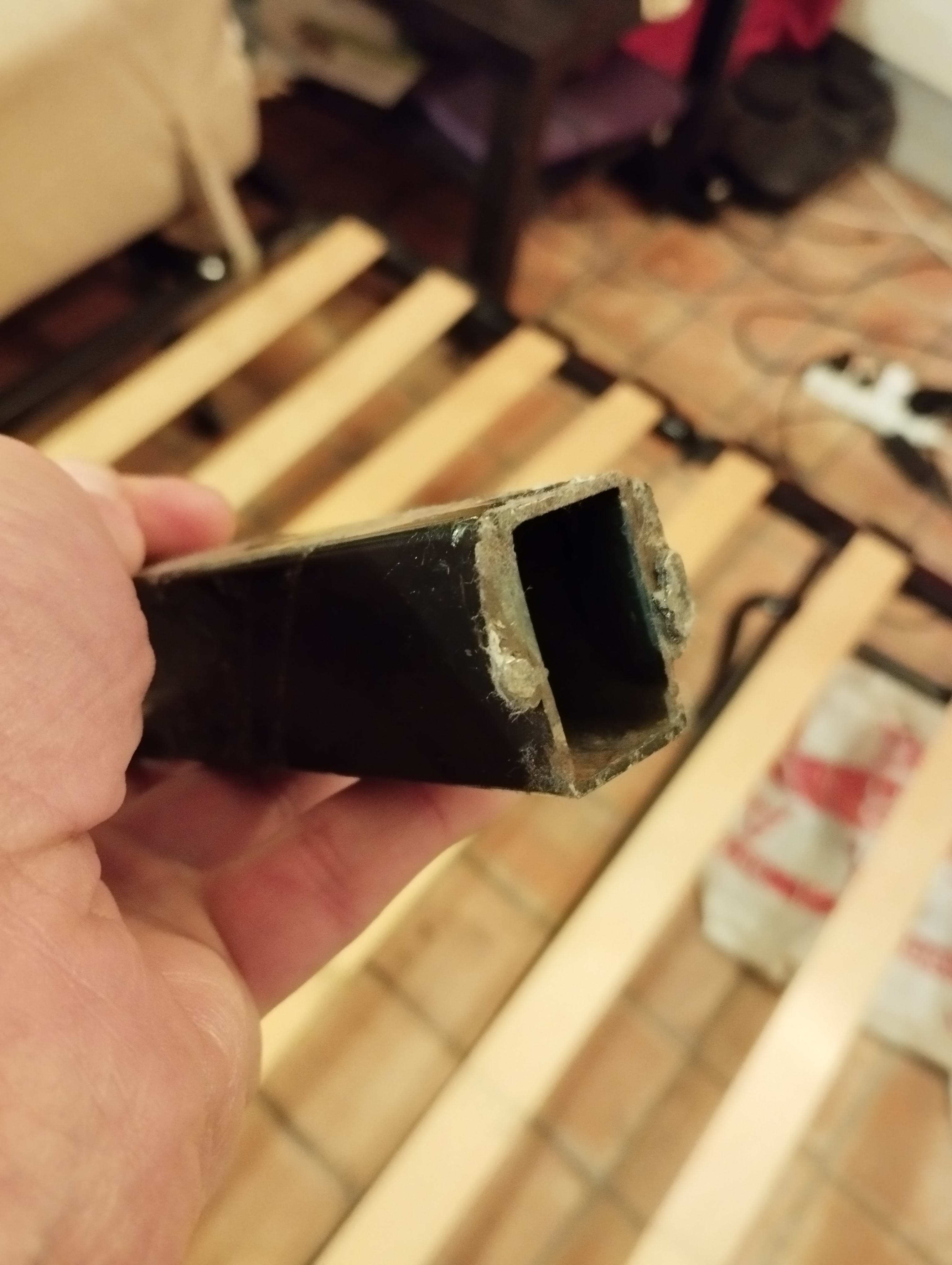

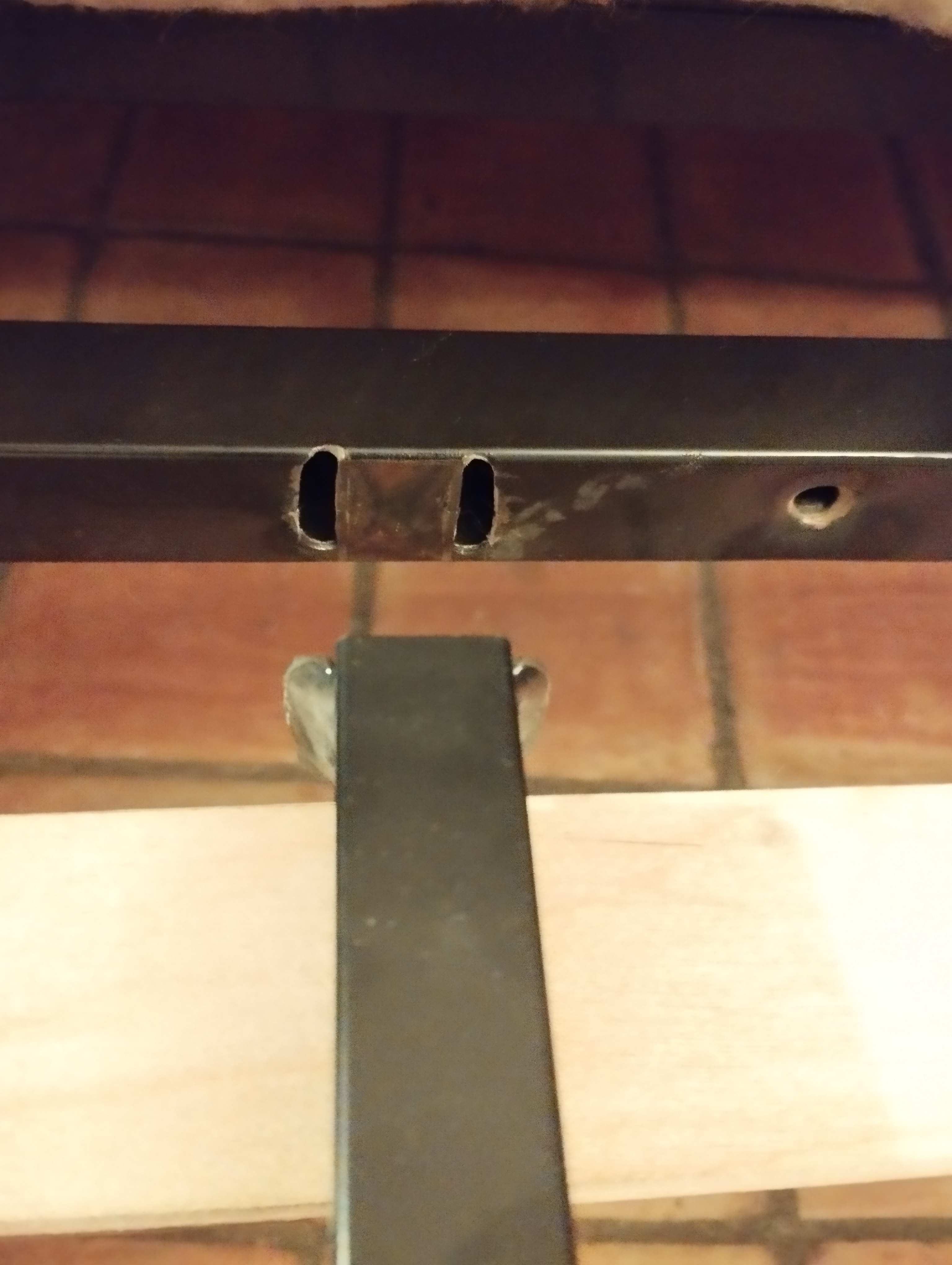

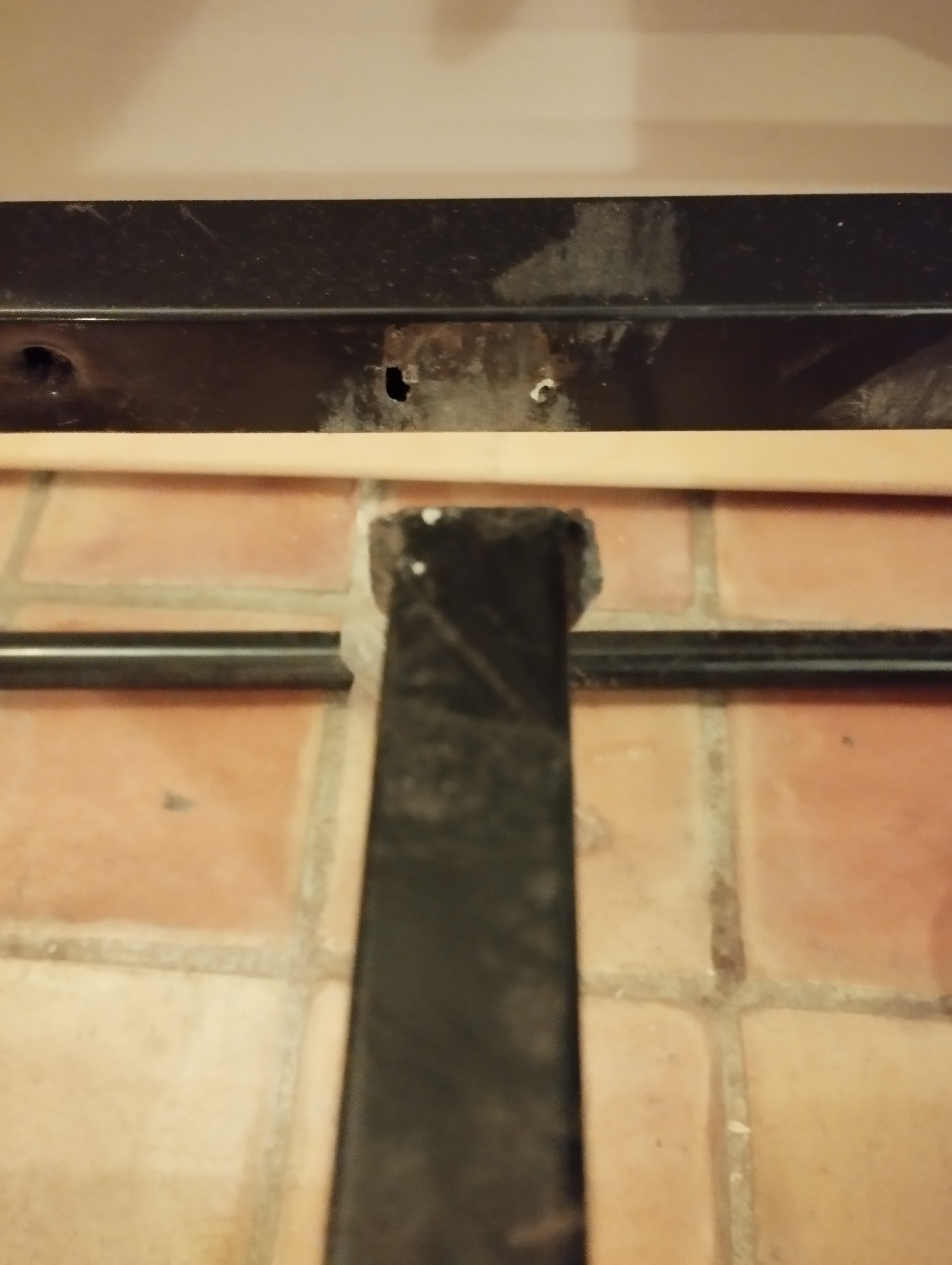

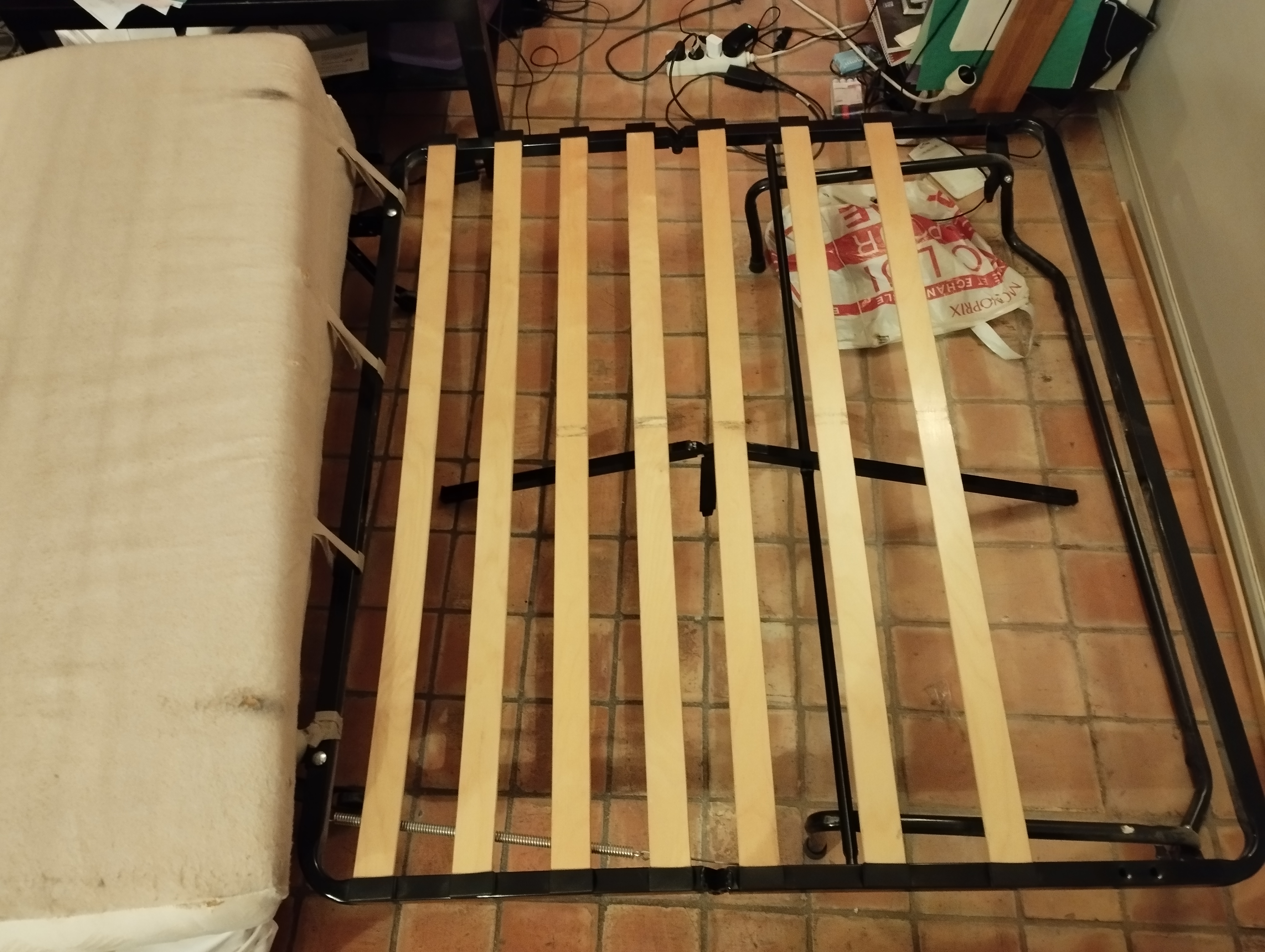

En fait mon canapé-lit BZ s'est cassé. A une extrémité la tôle est comme découpée autour des brasures. A l'autre la brasure s'est décollée.
Je joins des photos, pour vous faire votre propre idée.
D'après vous quelle est la meilleure façon de réparer ce canapé-lit ?

Salut désolé pour le temps mit pour répondre.
Les tubes sont effectivements trop fragiles. Je pense qu'il n'y a pas assez de matière pour souder.
Je pense qu'il faudrait serrer ton tube entre deux platines et visser ou souder.
Sinon pour souder, iol faudrait un TIG ou un semi auto et le régler très fin.
