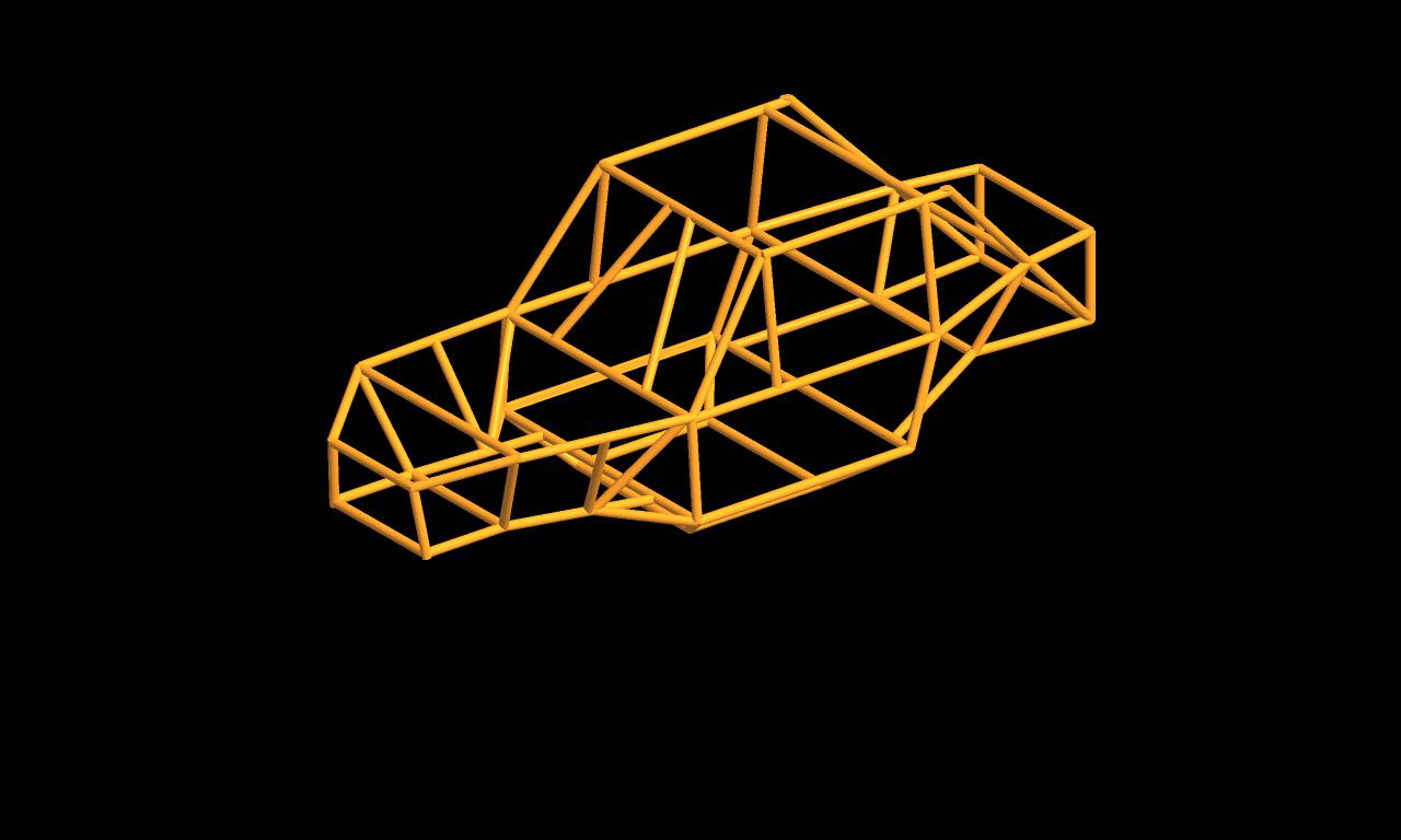

Bonjour,
Je suis sur un projet de réalisation d'une cage en métal pour un modèle réduit de type crawler.
Dimensions (mm) : L.410 - H.161,4 - l.152,5
Tige acier de 4mm et 5mm
Je vais donc devoir souder ces petites tiges d'acier de courtes longueurs.
Quelle type de soudure sera le plus adaptée : Mig, Mag, Tig ?
Merci ;-)
