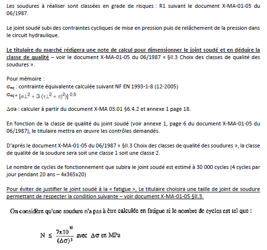

Bonjour
Etant novice dans le domaine je me tourne vers vous
Suite a une demande client
On me demande de calculer le dimensionnement du joint soudée sauf que clairement pour moi c'est une usine a gaz
si quelqu'un peut m'aiguiller pour comprendre les données d'entrée
je vous met en PJ la demande
Cordialement
2075
Bonjour,
Il manque des données. Je pense qu'il faudrait un cahier des charges plus précis.?
