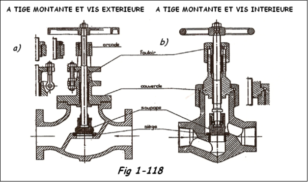

3.7.3 SOUPAPES ( globe valves ) Fig 1-118
Ces soupapes sont surtout utilisées dans le cas de petits et moyens diamètres, principalement pour la vapeur ou certains gaz. La perte de charge occasionnée par ces soupapes est plus élevée que dans le cas des vannes, mais parfois le prix est plus avantageux et le remplacement du siège est plus facile.
En outre, certaines formes d'opercule et de siège permettent une régulation de débit et de laminage ( légère détente ). Ces soupapes sont toujours à  tige montante, à  vis extérieure ou intérieure. Mêmes types de raccordement à  la tuyauterie que pour les vannes.
