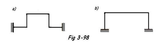

1. Tracé simple : C'est-à -dire conférer à  la tuyauterie un tracé sinueux. Toutefois, le projeteur fera attention au rapport entre la longueur des diverses branches. Ainsi, si nous prenons 2 tracés tels que représentés aux FIG 3-98 a & b, ils ont la même longueur, mais ils conduiront à  des contraintes et réactions très différentes.
Ainsi, la contrainte dans la FIG 3-98 b sera quelque 4,4 fois plus importante que dans la FIG 3-98 a. Par contre, les réactions aux ancrages dans la FIG 3-98 b seront quelque 2,8 fois plus importante que dans la FIG 3-98 a.

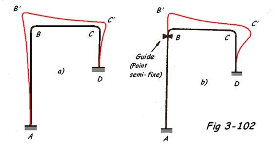

- Les points semi-fixes ( ou guides ) sont, eux, utilisés pour orienter et contrôler les déplacements de la tuyauterie. Ils permettent donc de limiter les réactions sur un ancrage, quitte à  les augmenter sur un autre plus résistant.
Exemple : soit le tracé schématisé FIG 3-102, l'installation d'un point semi-fixe en B bloque les déplacements horizontaux, soulage l'ancrage A, mais surcharge l'ancrage B.

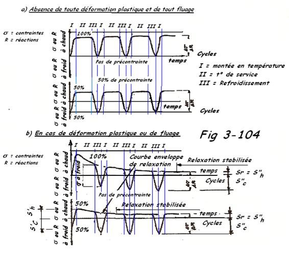

Si, à  froid, on raccourcit les branches AB et BC de ces mêmes quantités Δx et Δy, sans modifier la position des ancrages A et B, les contraintes ainsique les réactions aux ancrage qui en résultent à  froid, s'annuleront avec l'augmentation de température Dt. Ce " raccourcissement " à  froid des branches de la tuyauterie s'appelle " La précontrainte " ou encore " Le tirage à  froid ". Outre l'avantage de cette précontrainte de réduire les contraintes et réactions en service, elle accélère également la relaxation du système lorsque celui-ci est soumis à  des déformations plastiques ou un fluage. Cette relaxation permet donc au système d'atteindre plus rapidement son état de travail le plus favorable. La relaxation du système à  la température de service a pour conséquence que lors d'un arrêt et en l'absence de précontrainte initiale, ce système se trouve soumis à  des réactions et contraintes résiduelles appelées '' Autocontraintes '' du système ( FIG 3-104 a & b ).
Il est à  remarquer que des précontraintes de 100% ne sont pas à  conseiller. Généralement, on adopte des précontraintes de 50% car l'exécution d'une précontrainte n'est pas chose facile à  réaliser et il faut veiller à  ce que celle-ci concorde au mieux avec les conditions de calcul et la cote imposée au plan par le projeteur.
