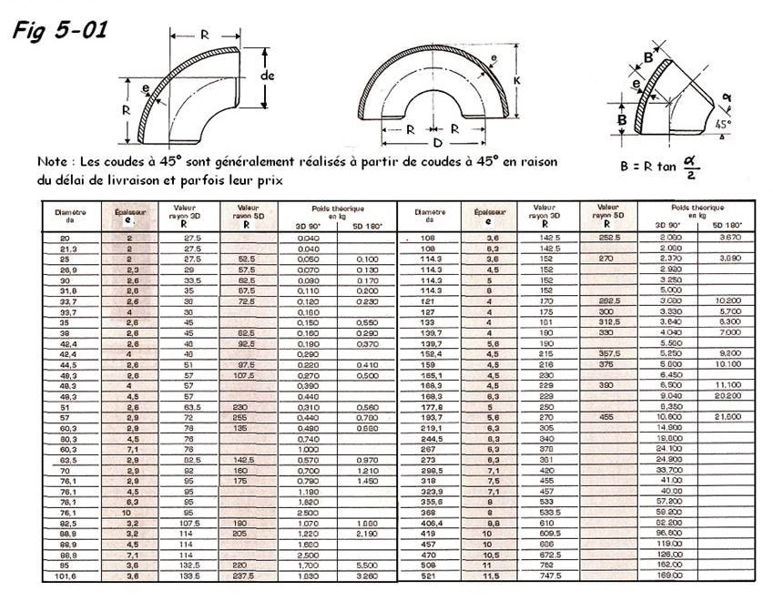

5.1 DIMENSIONS DES COUDES
5.1.1 Suivant normes DIN 2605 - EN 10253 ( coudes sans soudure en ac. carbone )
