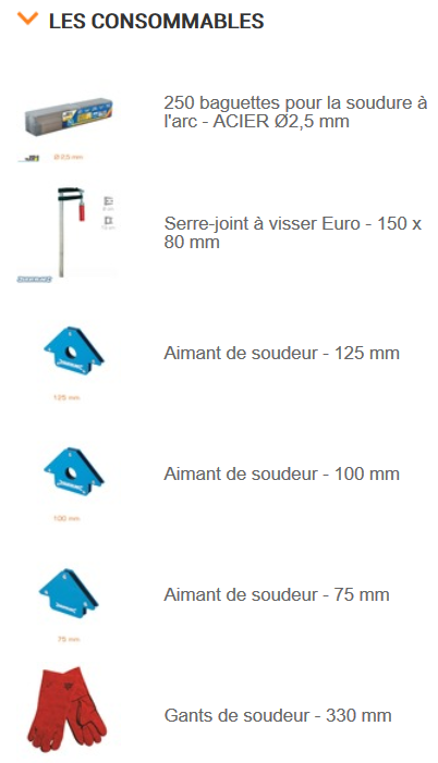

J'ai pris des baguettes de ce type qui font 2.5mm de diamètre, voir photo ci-dessous. Est ce que çà  suffit si mes tubes carrés font 3mm d'épaisseur pour certains, 2.5mm et 2mm pour d'autres ? ( Je parle toujours de l'épaisseur )
Pour la partie digitale sur la phot, on voit que c'est réglable ( là  ou il y a 160 ), mais comment puis je savoir sur combien je dois mettre ?
Merci.
Salut ! Désolé pour le temps de réponse.
TIG plus complexe à  appréhender que l'électrode enrobée.
Solidité =
Le TIG permet de souder des épaisseurs très fines.
Part sur un paquet de 2,5 et paquet de 2mm pour les épaisseurs plsu fines (2mm)
Ton équipement est bon. Préfère les grosses équerres magnétiques plutôt que les petites.
Un bon mêtre à  ruban de 5m.
Une meuleuse, une brosse métallique. Et tu devrait te fabriquer de belles pièces. Entraine toi beaucoup avant.
Tu peux si tu veux publier ton projet petit à  petit ici et on te conseillera.
