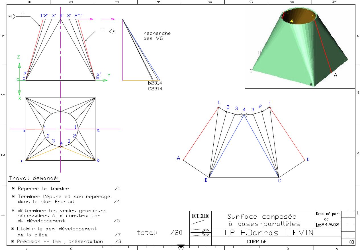

Pas très clair sans schéma.
Voici un schéma pris sur le site https://le-chaudronnier.pagesperso-orange.fr/Tracage/Tracage.htm
On y voit le système de génératrices créé, et le principe pour trouver les vraies grandeurs :
