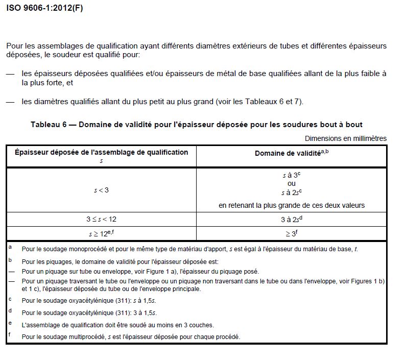

D’après ce que j'ai compris en regardant la norme un QMOS couvre plusieurs épaisseur, mais je ne trouve pas de tableau ou d'abaque avec cette info.
Pouvez vous me confirmé.
Merci

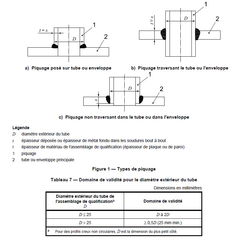

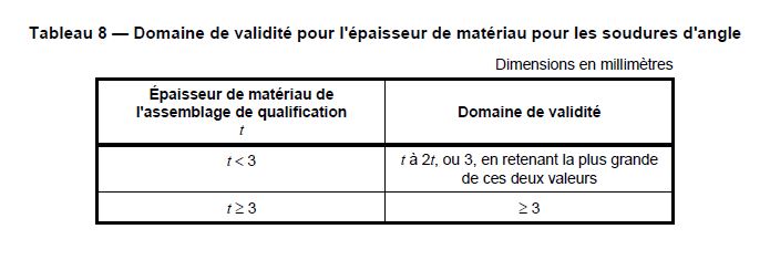

Oui c'est celà. C'est la norme NF EN ISO 9606-1:2017 (-1 pour les aciers)
Tu peux valider plusieurs épaisseurs et plusieurs diamètres de tubes:
877
879
878
