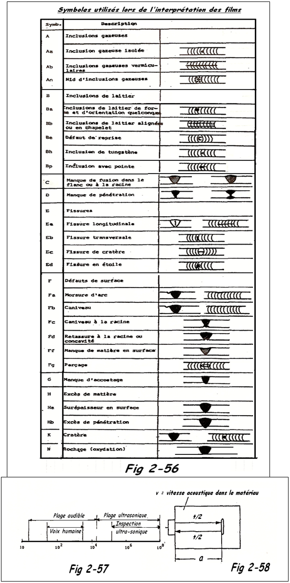

2.2.6 EXAMEN PAR ULTRASONS ( US )
1. Principe: Les ultrasons sont des ondes élastiques, tout comme les sons audibles; ils ne diffèrent de ceux-ci que par leur domaine de fréquence ( FIG 2-57 ). Si ces ondes ultrasonores sont envoyées perpendiculairement à  la surface d'une pièce à  faces parallèles, ces ondes vont se réfléchir sur la paroi opposée et revenir vers le cristal qui va transmettre le signal à  l'appareil à  ultrasons.

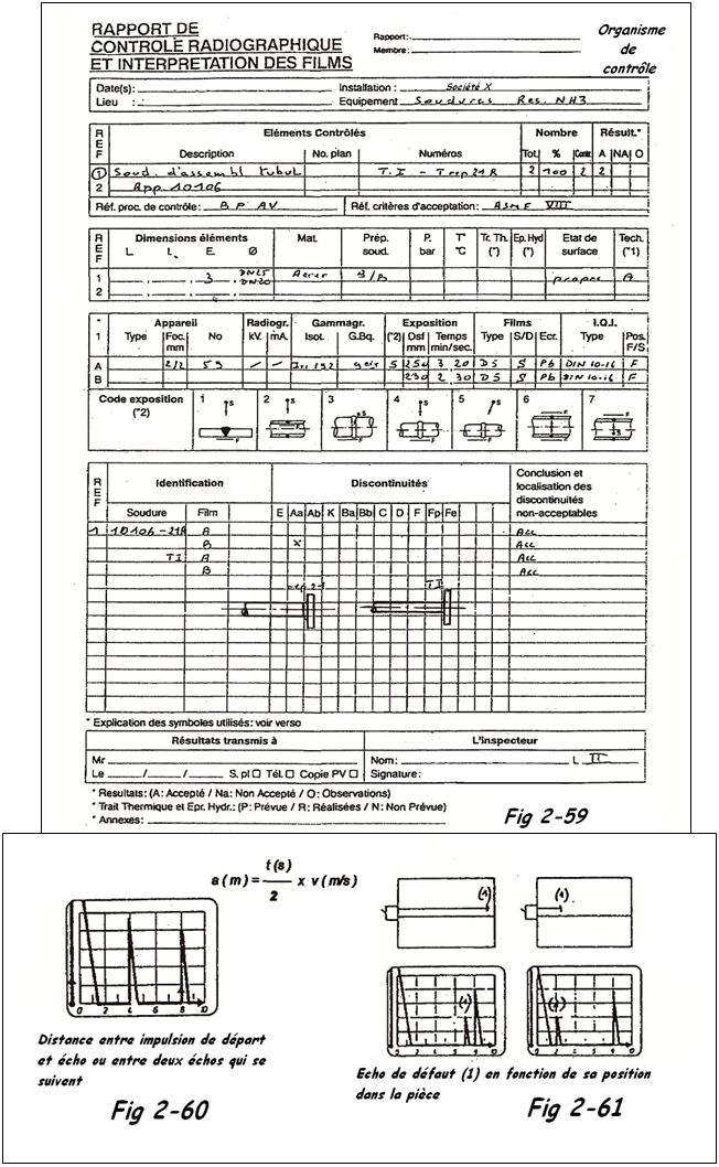

Le temps nécessaire à  l'onde pour parcourir le trajet aller-retour dans la pièce est le même que pour détecter un défaut ( FIG 2-58 ). Connaissant le temps du parcours, on sait facilement trouver la position du défaut ou le fond de la pièce, si on connaît la vitesse de propagation des ondes dans ce matériau.
Le temps ( t ) est représenté sur un tube cathodique, c'est la distance entre l'impulsion de départ et l'écho ou la distance entre 2 échos qui se suivent ( FIG 2-60 ). Si on règle l'équipement afin que la valeur (en mm) corresponde à  un certain écartement, lu en mm, sur le tube à  rayon cathodique soit t/2, il ne reste qu'à  lire directement la valeur de la position du défaut ou du fond de la pièce sur l'appareil ( FIG 2-61 ).

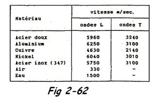

2. Vitesse de propagation: Les ondes sonores et US se déplacent grâce à  un support, qu'il soit gazeux, liquide, ou solide. Lorsque la direction du déplacement des particules de ce support est la même que celle de la propagation des ondes, on a des ondes longitudinales ( ou de compression ). Si les particules se déplacent perpendiculairement à  la direction de propagation des ondes, on a des ondes transversales (ou de cisaillement). Notons que ces ondes transversales n'existent pas dans les milieux gazeux et liquide.
Les vitesses de propagation dans les métaux sont fonction des modules d'élasticité longitudinale ( E ) pour les ondes longitudinales et ( G ) pour les ondes transversales ( Fig 2-62 ), ainsi que leur masse volumique. Le tableau ( Fig 2-62 ) donne la vitesse de propagation dans les milieux les plus usuels.

Exemple: Une onde longitudinale a, dans l'acier, une vitesse de 5960 m/s ( FIG 2-62 ). Si nous utilisons une fréquence de 4 Mhz, la longueur d'onde est égale à  l =
= 1,49 mm

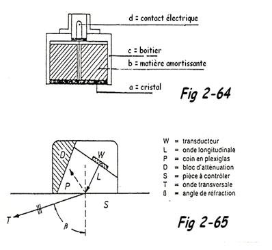

c) Palpeurs - constitution et types
- Palpeur droit ( ou normal ) : Il émet des ondes longitudinales et les transmet à  la pièce perpendiculairement au plan de la surface sur laquelle il est appliqué. Il est utilisé dans les méthodes d'examen par réflexion en jouant successivement le rôle d'émetteur et de récepteur ou dans les techniques de transmission.
Tous les palpeurs doivent être convenablement amortis à  l'aide d'un matériau ayant une impédance acoustique plus grande que celle du cristal et une bonne isolation électrique ( ex. caoutchouc synthétique ).
- Palpeur d'angle : Il produit des ondes transversales à  partir d'ondes longitudinales, en tirant profit du phénomène de réfraction ( Fig 2-65 ).
En pratique, on construit des palpeurs d'angle avec des valeurs angulaires de réfraction dans l'acier de 35, 45, 60, 70 et 80 degrés. Les fréquences les plus couramment utilisées sont de 2, 4, 5 et 6 Mhz. Il existe des palpeurs pouvant s'adapter à  des conditions spéciales d'examens tels que les tuyauteries.

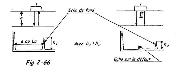

a) Palpeur droit émetteur - récepteur ( FIG 2-66 )
Un défaut se signale par l'apparition d'un écho intermédiaire et / ou par une atténuation de l'écho de fond.
Application classique: Vérification de l'épaisseur d'une tôle
Recherche de doublures et ségrégations

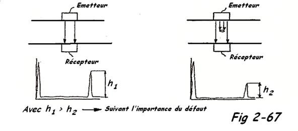

b) Palpeur émetteur et palpeur récepteur
La FIG 2-67 montre l'utilisation de 2 palpeurs droits, l'un émetteur, l'autre récepteur. En cas de présence d'un défaut, atténuation de l'écho de fond.

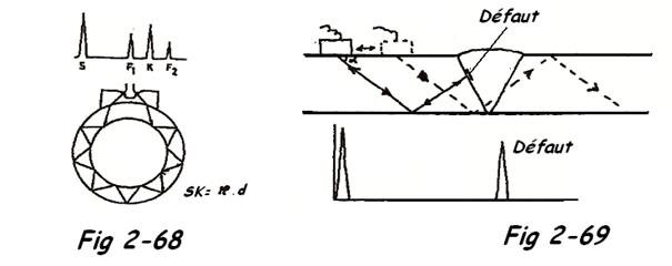

c) Palpeur d'angle: La FIG 2-58 illustre la recherche des défauts longitudinaux dans les tubes.
Deux palpeurs émetteurs - récepteurs envoient les ondes dans 2 directions opposées. La distance S-K est le parcours des ondes sur tout le périmètre. La position des échos de défaut est fonction de la position du ou des défauts dans le tube par rapport à  la position du palpeur.
d) Contrôle des soudures: Les recherches de manques de pénétration, manques de fusion, fissures prennent comme base, l'utilisation des palpeurs d'angle. Le ou les angle(s) choisi(s) étant fonction de la forme des chanfreins ( FIG 2-69 ). Compte tenu de l'angle a du palpeur, de sa distance à  l'axe de la soudure et de l'épaisseur de la pièce, on déterminera la position du défaut par triangulation. Des réglettes ad hoc existent pour faciliter cette recherche.
