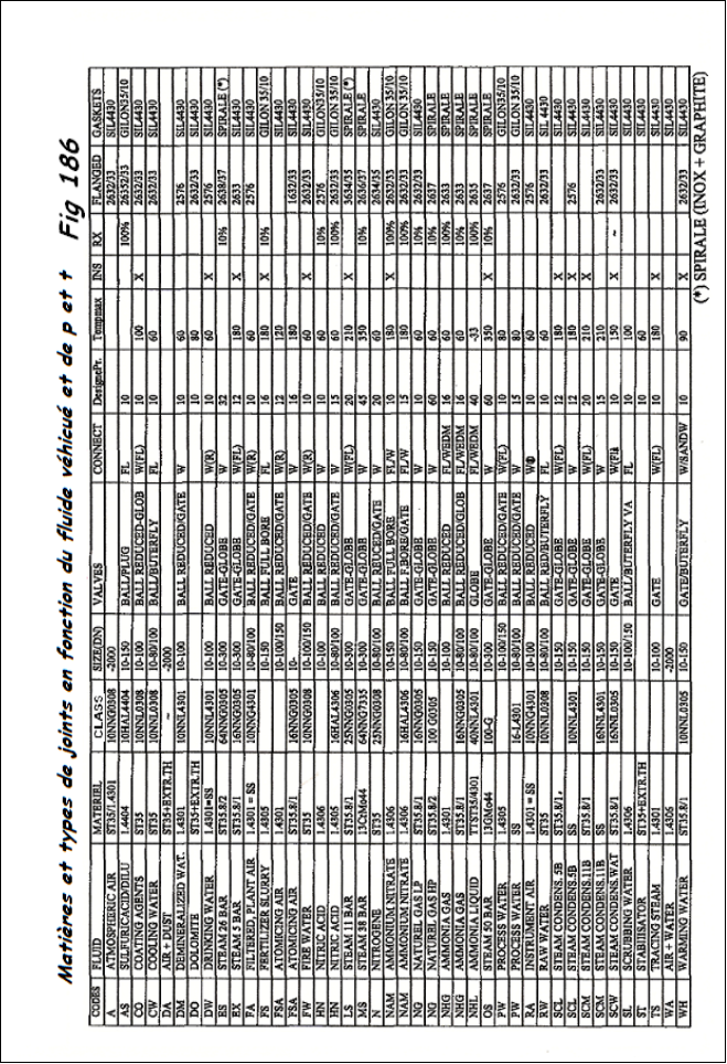

3.5.3 CHOIX DU JOINT
Il existe plusieurs catégories de joints, employés suivant la pression, la température, l'agressivité et la viscosité du fluide véhiculé dans la tuyauterie.

Plusieurs types de joints peuvent convenir pour un cas déterminé; le choix final dépendra du coût, de la durée de service, de l'expérience acquise avec d'autres joints semblables, de la facilité de remplacement.
Attention, les propriétés de l'étanchéité et la performance réalisée varient d'un fabricant à  l'autre. En outre, ne pas oublier d'enlever correctement le vernis de protection des brides protégeant la face de pose des brides et cela sans griffer cette surface.
N'utilisez que des joints de bonnes qualités, en provenance d'un fabricant réputé et agréé, car le coût d'immobilisation d'une installation est très important, sans compter la sécurité.

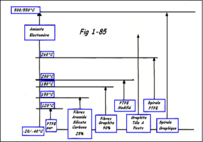

6.Fibres sans amiante :
a) Fibre aramide ( organique ) : Bonne stabilité dimensionnelle sans être cassante, très coûteuse, difficile à  mettre en oeuvre si l'on souhaite un pourcentage élevé dans le joint.
Température max: 400°C ( 180°C pour la vapeur ), pression max. 100 barg , mais jamais les deux en même temps. Employée pour la vapeur, air, huiles, gaz et eau.
b) Fibre de verre ( anorganique ) : Résistance à  la traction élevée bien que pouvant être cassante.
Coût inférieur à  la fibre aramide. Difficile à  lier au caoutchouc. Possibilité d'obtenir un pourcentage de fibres plus élevé dans le produit fini qu'avec les fibres aramides. Température max. 430°C ( 230°C pour la vapeur ), pression max. 100 barg ( jamais les deux en même temps ). Employée pour vapeur, air, huiles, gaz, eau potable, .... )
c) Fibre de carbone : Température max. 450°C ( 290°C pour la vapeur), pression max. 130°C ( jamais les deux en même temps ). Employée pour vapeur, huiles, produits chimiques,..... )

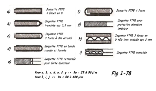

9. Matières plastiques : La matière la plus employée est le polytétrafluoréthylène, mieux connu sous les abréviations PTFE. Grande inertie chimique et résistant à  des températures < à  180°C ( en fonction de la pression ). Grande résistance à  la corrosion et à  l'humidité, souvent utilisé comme isolant électrique. Généralement utilisé dans l' industrie chimique et alimentaire en vertu de ses propriétés: pas d'odeur ni de goût et non contaminable.

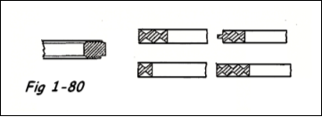

10. Joints métalloplastiques :
Joint comprenant une mince feuille d'acier recouvrant un matériau de remplissage à  base de fibres sans amiante, ou de graphite. L'enveloppe peut soit recouvrir entièrement le noyau, soit être ouverte du côté éloigné de l'application de serrage.
Emploi divers: eau chaude, hydrocarbures, solutions alcalines, vapeur, etc ......

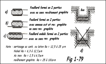

11. Métal rainuré
Peut être exécuté en divers métaux et adapté aux surfaces non circulaires. Les rainures concentriques tendent à  augmenter la tension d'appui et les espaces intermédiaires peuvent être complétés par des cordes en fibre de carbone, par exemple. Emplois : joints de portes et de trou d'homme pour chaudières et réservoirs à  basse ou moyenne pression.

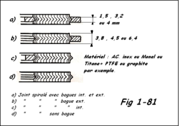

12. Joint spiralé:
Le principal avantage de ce joint réside dans le fait que la tension d'appui peut être réglée pendant que le joint est sous pression et ainsi les variations thermiques, les vibrations, etc. peuvent être reprises sans trop de difficultés. Ce joint est composé d'une matière de remplissage ( fibre sans amiante ) contenue entre une série de spirales métalliques en fonction du remplissage. Parfois, on renforce le degré de compression permis en retenant la spirale soit par un anneau extérieur ( anneau de centrage ),soit par un anneau intérieur ( anneau renfort ) ou encore intérieur et extérieur ( ex: pour l' NH3 liquide ). Il faut également tenir compte de la variation de l'épaisseur avec la compression.
Epaisseur nominale Epaisseur comprimée
3,2 mm 2,4 mm
4,5 3,2 à  3,4
6,4 4,6 à  4,8
Emploi: vapeur à  haute pression et température, eau alimentaire, NH3 liquide, air chaud, gaz, etc température jusque 550°C.

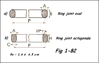

13 Joints métalliques : De formes diverses, mais les plus courantes sont : le rond, l'ovale et l'orthogonale. Les métaux les plus employés dans l'industrie chimique sont : l'acier, l'inoxydable, le monel , le titane. La tension de serrage est toujours très élevée en comparaison avec d'autres types de joint et, de ce fait, on tend à  localiser la charge sur une faible surface de contact. Dans le cas du joint lenticulaires, le contact est quasi ponctuel. Emploi : vapeur, eau, UREE, .. A très hautes pression et température .

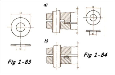

3.5.5 PRINCIPALES NORMES DES JOINTS
1. Normes DIN :
DIN 2505/90 : Calculs des raccordements à  brides DIN 2690/66 : Joints plats pour brides à  portée d'étanchéité plate PN1 à  40 bar Fig 1-83
DIN 2691/71 : Joints plats pour brides à  emboîtement simple PN 10 à  PN 160 Fig 1-84a
DIN 2692/66 : Joints plats pour brides à  emboîtement double PN 10 à  PN 100 Fig 1-84b.
2. Normes Nord-américaine ASME
Ce sont des normes très utilisées en Europe, dans les industries chimiques et pétrochimiques. On trouve l'ASME ( ASA ) B16-20 : Joints métalliques, joints annulaires.
ASME ( ASA ) B16-21 : Joints non métalliques
ASME ( ASA ) B16-5 : Joints plats class 300 à  900
ASME ( ASA ) B16-47 : Joints spiralés
3. Normes européennes
EN 1591-1 : Calculs des assemblages boulonnés à  brides circulaires avec joint
EN 1591-2 : idem - Valeurs des paramètres des joints
EN 1514 1 à  7 : Dimensions des joints
Ces normes peuvent être obtenues en français auprès de la NBN à  Bruxelles.
Remarques : Les normes DIN 2690 à  2692 ont été remplacées par la norme EN 1514 1 à  7 en apportant quelques modifications. Les dimensions pour DN 4, 6 , 8 et 175 ne sont plus normalisées et prend en compte les dimensions pour DN 60.
- DIN 2690 dont les dimensions sont en partie modifiées pour PN 2,5, 6 et 40 et ne sont plus définies que jusqu'à  DN 600 et pour PN 10, 16 et 25 jusque DN 2000.
- Les joints plats avec trou pour vis sont pris en compte
- Les matériaux ne sont donnés qu'à  titre indicatif.
- Les diverses exécutions des joints plats sont décrites.
- Pour les joints plats à  emboîtement mâle/femelle selon DIN 2691 et à  épaulement suivant DIN 2692, les dimensions ne sont plus définies que pour PN 10 et PN 40, pour les diamètres DN 10 à  DN 1000 ( mais jusque DN 600 pour PN 40 ), les dimensions ont été en partie modifiées.
Attention donc, surtout en présence d'anciens assemblages. Nous donnons, en annexe, quelques tableaux de dimensionnement des joints courants.
