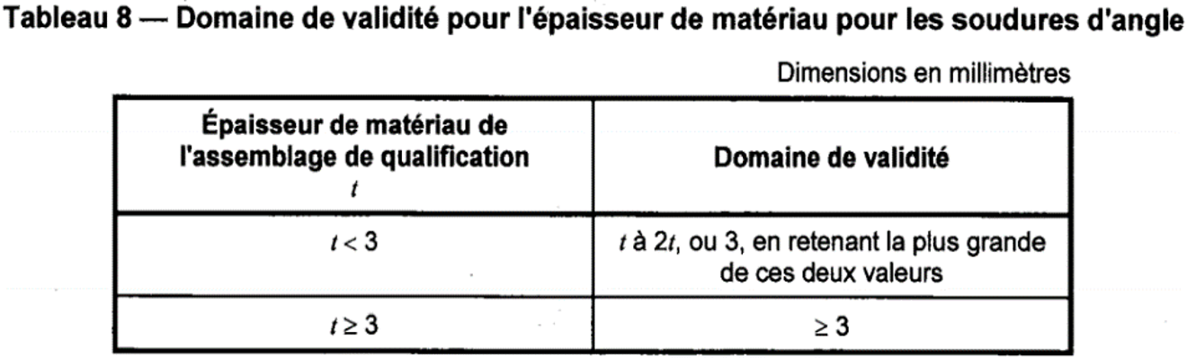

Je voudrais des infos sur les qualification soudeur.
Par exemple si la qualif est passée sur un assemblage en position PB avec de la tôle de 3mm est ce que ça couvre d'autre épaisseur et si oui lesquelles?
Merci d'avance pour vos reponse
Bonjour Micour
Si tu soudes une pb en tôle de 3mm, tu es qualifié de 3mm à  l'infini.
Bonne soirée

Top Merci pour ta réponse.
Que ce soit inox ou acier Tig ou Mig si qualif passée en PB avec de la 3mm ça valide de 3 a l'infini?
Et pour les autres positions? PA par exemple!
Et si je valide la qualif avec de la 2mm?
Merci d'avance pour vos réponses.
Quelque soit le procédés en acier ou inox, tu soudes de la 3mm, tu es qualifiés de 3mm à  l'infinie.
Pour de la Bout à  bout ( PA, PC etc.. ), c'est autre chose, pour 3 mm déposé tu es validé de 3mm à  6mm.
Merci pour les infos.
Et si je dois passer une qualif pour de la tole inferieur a 3mm?
1809
Et concernant la nuance de matiere?
Si je fais la qualif en inox 304 je suis qualifier uniquement pour PB 3 a l'infini sur du 304 ou ca couvre d'autre nuance?
ça couvre le FM5, c'est a dire les inox, sauf les nickel et les alliages de nickel
