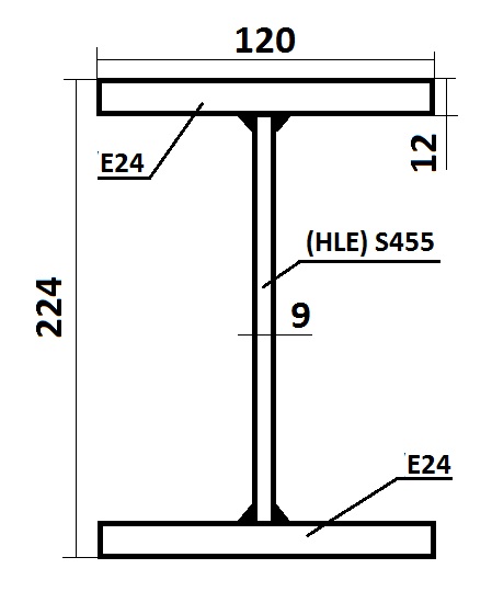

salut, un longeron mécano-soude, membrure inférieur et supérieur de 120x12mm (E24), plus âme de 9mm d'épaisseur (HLE)
pour plus d'information voir plan ci joint.
    29.8 KB · Affichages: 531
Vu les épaisseurs, et vu que tu as un assemblage hétérogène avec le S235 (E24), je pense que tu n'auras aucun soucis de soudabilité.
