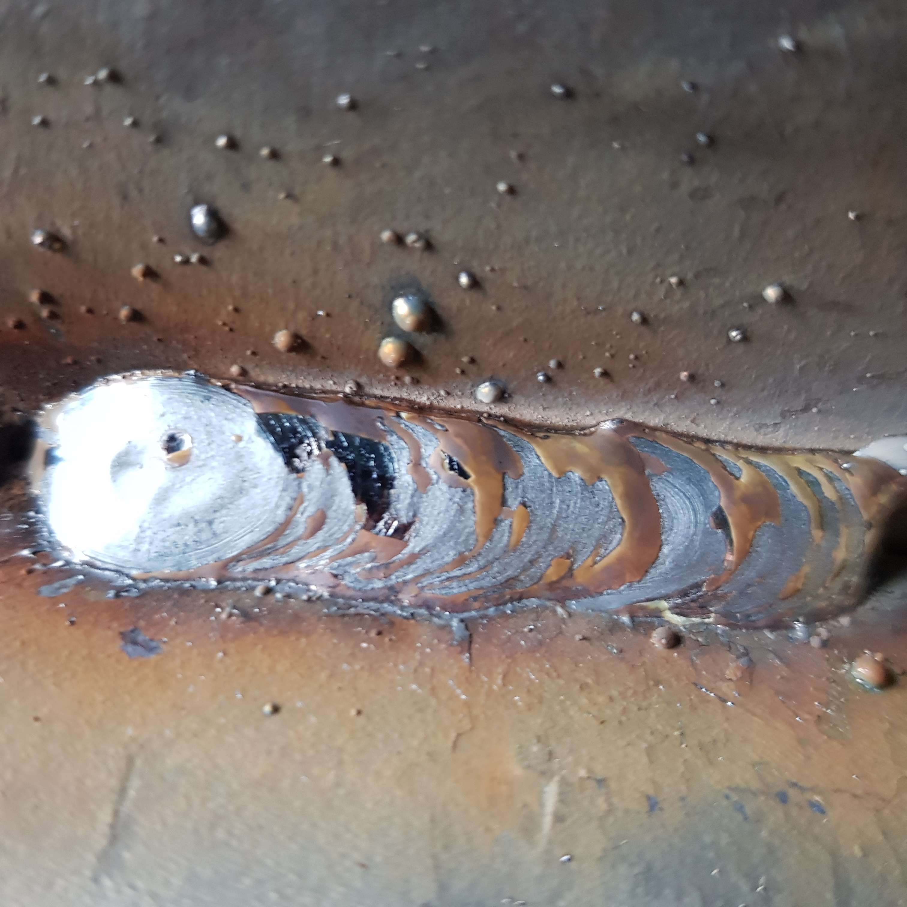

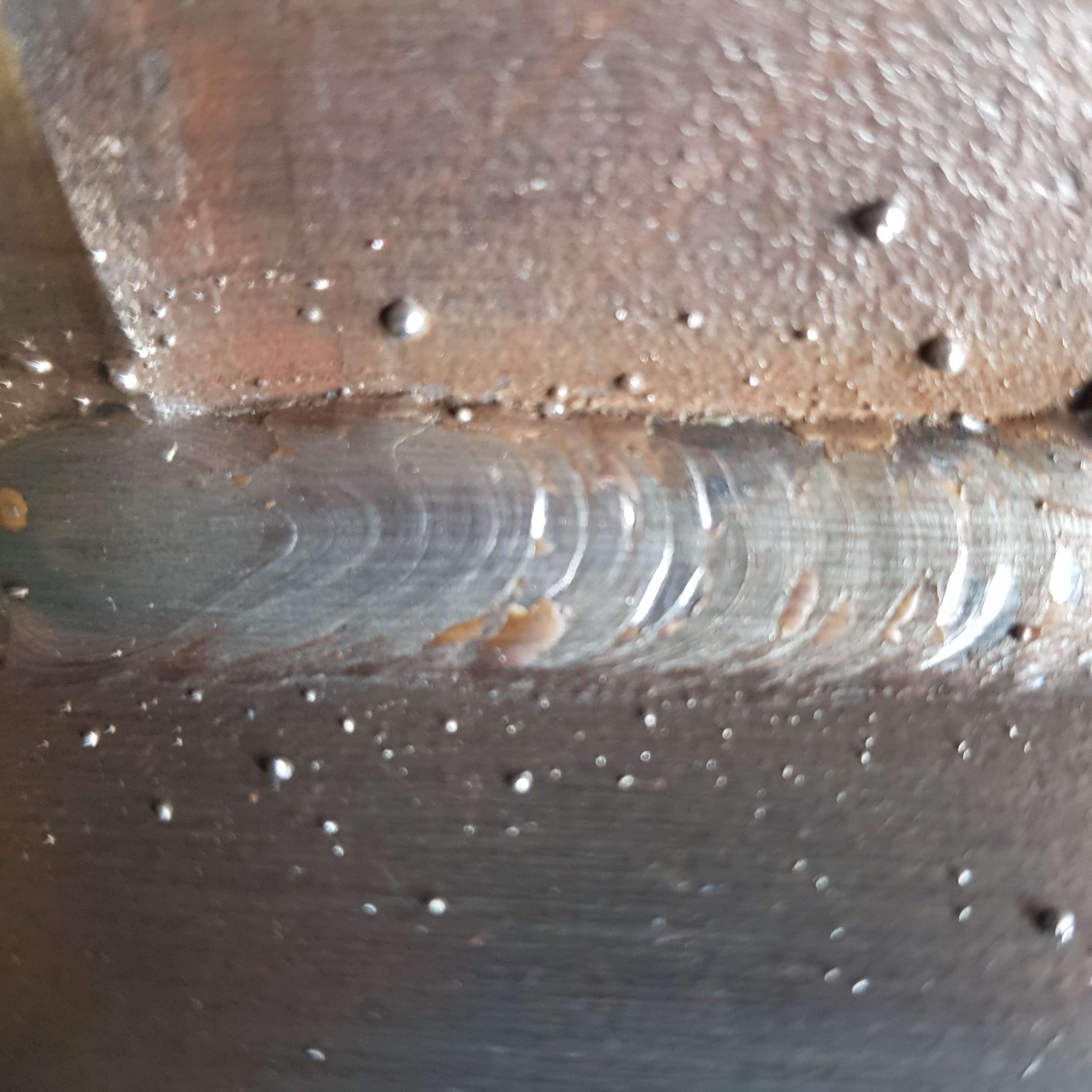

Bonjour je poste ces photos ici et j'aurais aimer avoir des avis de pro sur la qualité de ces soudures toute critique constructive seront les bienvenue
    403.7 KB · Affichages: 258
    392.3 KB · Affichages: 254
Hello. Il faudrait nous donner plus d'infos. Réglages? diamètre fil etc. Un maximum d'infos.
Déjà  2 "défauts" visibles. La laitance en surface signe d'impuretés de tes métaux à  souder. Il faut meuler tes tôles avant de souder.
Et des grattons qui peuvent être dues à  la qualité du poste ou un mauvais réglage.
Sinon ça à  l'air régulier de premier abord.:eek:k.hand:

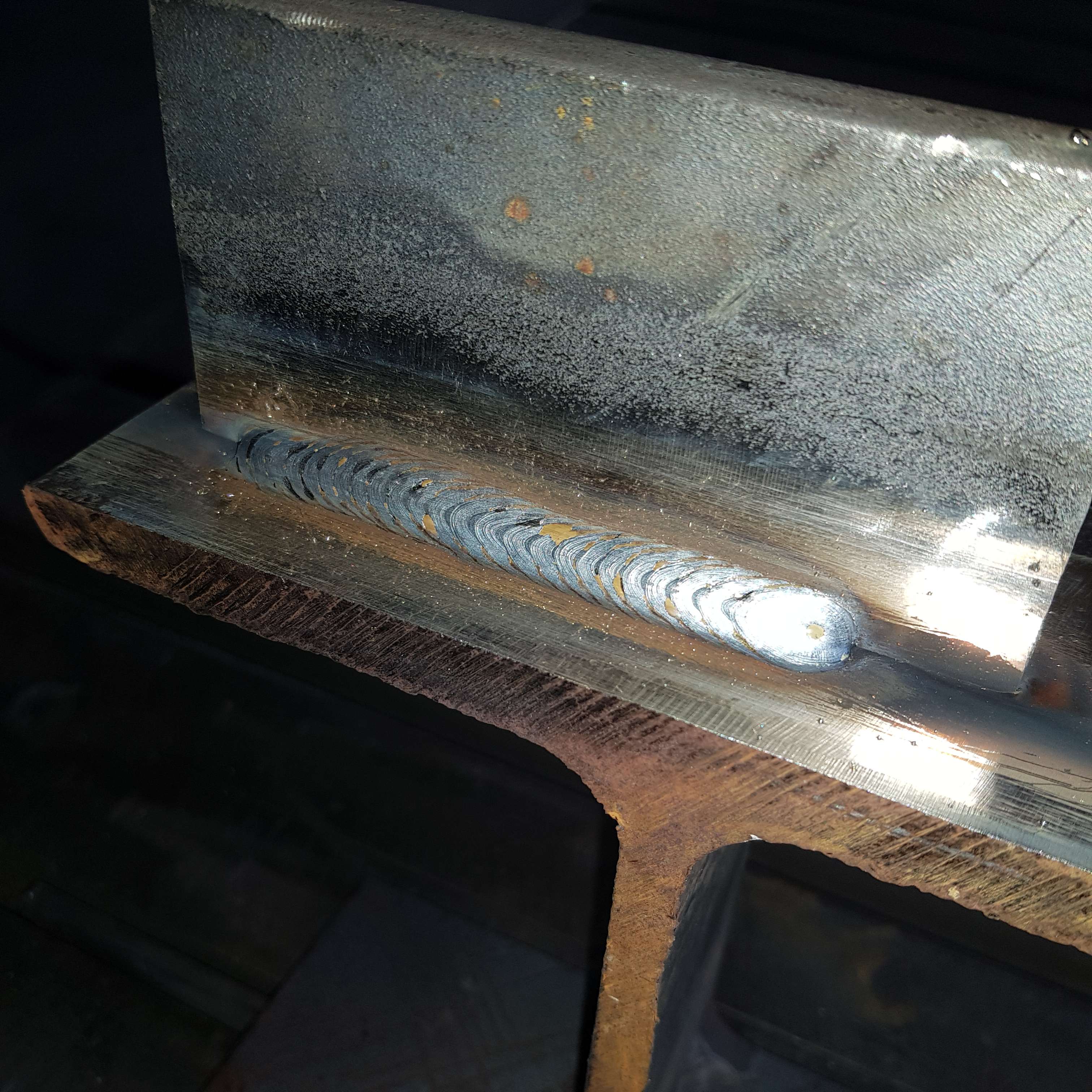

voici une autre soudure j'ai blanchie les pieces avant
    857.4 KB · Affichages: 241
gaz 16 l prodarco7 metal d'apport 1mm porste taurus 355 s reglage 161 amp vf 7.6 20.4volt si je ne me trompe pas avec pique puls 240 amp
precision le programe job 8 malheureusement je suis brider sur les paramètre je n'ai pas la main libre dessus il y as que le voltage que je peux bouger et j'arrive pas a activer le job 0 afin d'avoir libre cours sur les parametrage car rien ne correspond a l'abaque du tous
Ca me parait beaucoup mieux désormais. Belle soudure. Pour être totalement sur que le cordon ne soit pas esthétique il faudrait une macro. :kissing:
