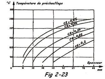

d) Recherche approximative de la température de préchauffage
Elle est déduite en fonction du pourcentage CE ( carbone équivalent ) et de l'épaisseur de la pièce.
Exemple : Calculer la température de préchauffage d'un acier contenant 0,4 % C; 0,6% Mn et 0,15% Si. Si la la pièce possède une épaisseur de 50 mm.
Pour les aciers au carbone
CE = %C +
Pour les aciers alliés
Avec C < 0,5 ; Ni < 3,5 ; Cr < 1 ; Mn < 1,6
Mo < 0,6 ; Cu < 1
CE =
Dans cet exemple nous aurons:
CE = 0,4
= 0,47 %
La FIG 2-23 donne pour CE = 0,47 % et e = 50 mm ----> t = 250°C
C'est la température moyenne pour se garantir des fissurations dans la ZAT

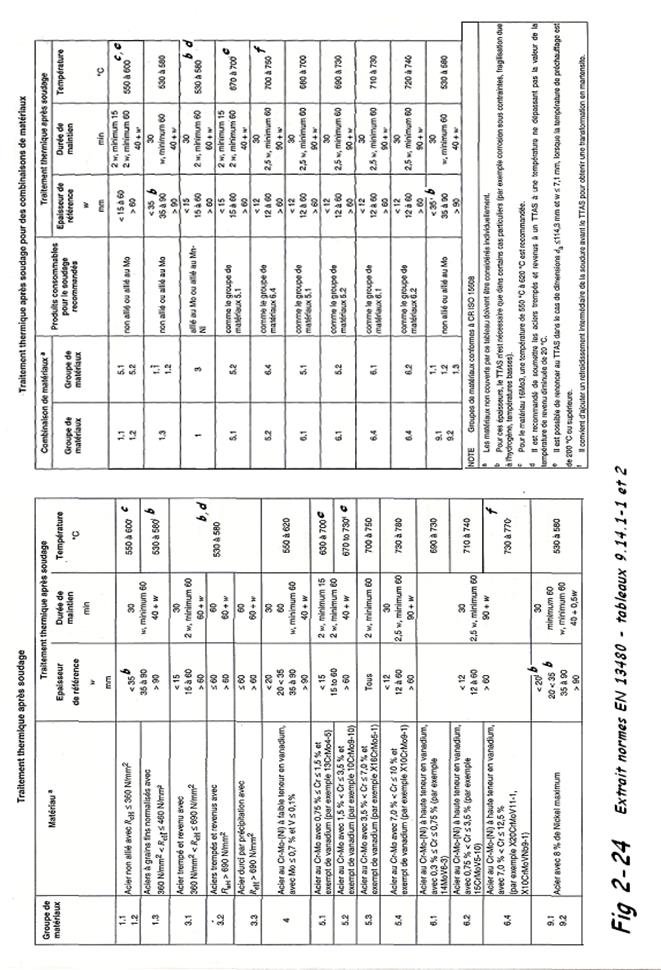

1.3.4 TRAITEMENTS THERMIQUES APRES SOUDAGE ( TTAS ) - EN 13480
Tous les TTAS doivent être effectués selon la procédure écrite et sera appliquée conformément aux tableaux de la Fig 2-24, après achèvement des soudures. Pour les aciers non inclus dans ces tableaux, un TTAS sera envisagé au cas par cas par le fabricant.. Pour des épaisseurs de pièces inférieures à  celles prévues par la norme, il y a lieu de spécifier la température et la durée du maintien suivant EN 13480.

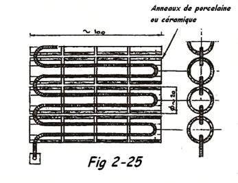

- Les résistances chauffantes
Elles ont généralement la forme d'un collier de 100 mm de largeur et de longueur correspondante au diamètre extérieur du tube. Elles sont constituées de fils de grosse section isolés par des anneaux de porcelaine ou de céramique ( Fig 2-25 ). Elles doivent être manipulées avec soin pour ne pas tordre les fils constituant la résistance et ne pas casser les anneaux isolants.
Suivant la puissance calorifique nécessaire, il est placé autour du joint à  traiter de 1 à  3 colliers alimentés par des transformateurs basse tension et haute intensité.
L'ensemble des résistances doit être convenablement isolé thermiquement et il faut placer un matelas isolant sur la tuyauterie de part et d'autre du joint. Les extrémités de la tuyauterie seront bouchées pour éviter une recirculation d'air frais à  l'intérieure de celle-ci.

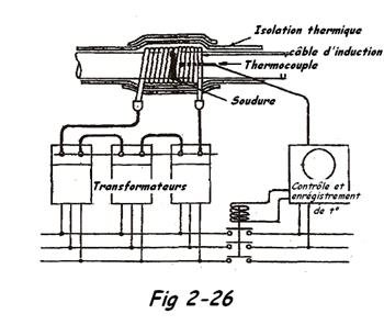

- Les câbles d'induction
L'alimentation se fait, soit à  la fréquence du réseau ( 50 Hz ), soit à  une fréquence moyenne de 2000 à  4000 Hz. C'est la fréquence du réseau qui est la plus utilisée, car les équipements sont moins coûteux et moins délicats à  manipuler. Pour la basse fréquence, le câble qui est enroulé autour du joint à  traiter ( Fig 2-26 ) est réalisé en fil de cuivre tressé et isolé thermiquement.
Il doit être souple malgré qu'il soit de forte section et est alimenté par des transformateurs basse tension et haute intensité de même type que pour les résistances chauffantes.
L'ensemble sera également isolé thermiquement. Pour la haute fréquence, le câble enroulé autour du joint à  traiter sera de plus faible section que pour la basse fréquence, mais il sera généralement refroidi par une circulation d'eau. Les transformateurs seront remplacés par un générateur à  haute fréquence. La haute fréquence permet de monter beaucoup plus haut en température.
