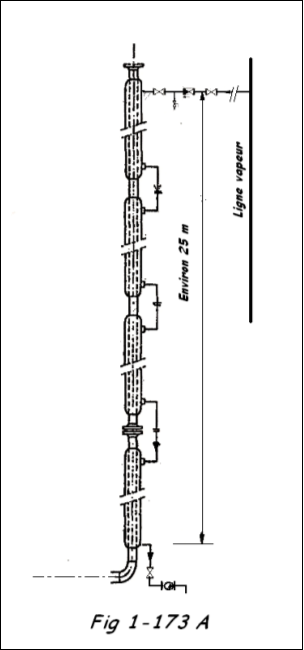

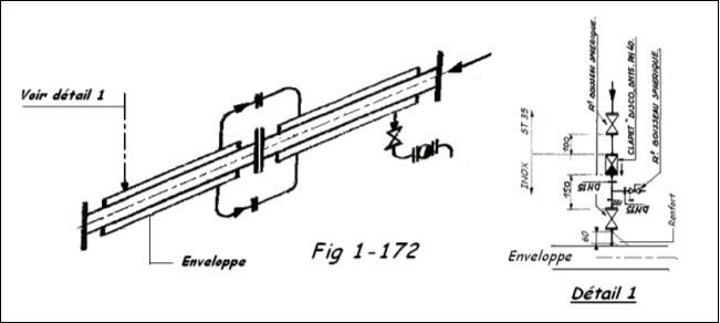

On distingue plusieurs moyens pour compenser les calories perdues dans une tuyauterie.
- Tuyauterie à  enveloppe ( jaketed pipe )
- Traçage extérieur ( external tracing )
