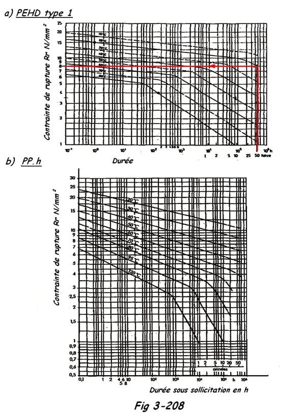

La norme DIN 8075 feuille 5 donne les courbes isothermes de rupture ( Rr ) pour chaque matière plastique ( courbes de régression ).
La FIG 3-208, montre les courbes de régression du PEHD, on constate qu'après 50 ans et pour un tube véhiculant de l'eau à  20°C la rupture se produira à  8N/mm².
5.2.1 REMARQUES
- On constate que les courbes de régression présentent une cassure, c'est à  cet endroit que nous trouvons la valeur de la contrainte de rupture.
- La contrainte admissible de paroi ( Radm ) sera déduite des graphiques similaires à  la FIG 3-208, en appliquant , en fonction de la matière plastique utilisée, un coefficient de sécurité ( Sc )
Soit Sc =
Coefficients de sécurité : Pour le PVC => Sc = 2,5 ; Pour le PE => Sc = 1,6 ; Pour le PP-HD => Sc = 1,8 ; Pour le PP-LD => Sc = 1,8 ; Pour le PVDF => Sc = 1,6.
Exemple : Pour le PE-HD , Radm = 8 N/mm² / 1,6 = 5 N/mm².

. Sc ; le graphique FIG 3-208 donne pour Rr = 4,5 N/mm²
e =
x 1,6 = 10,9 mm

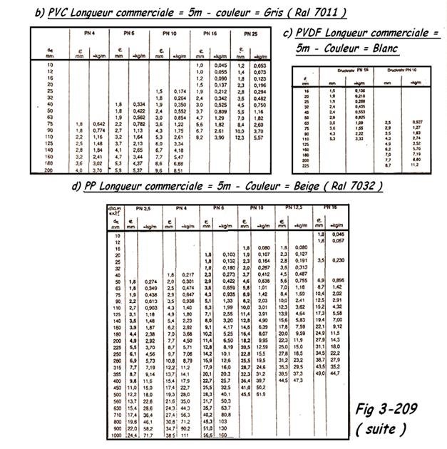

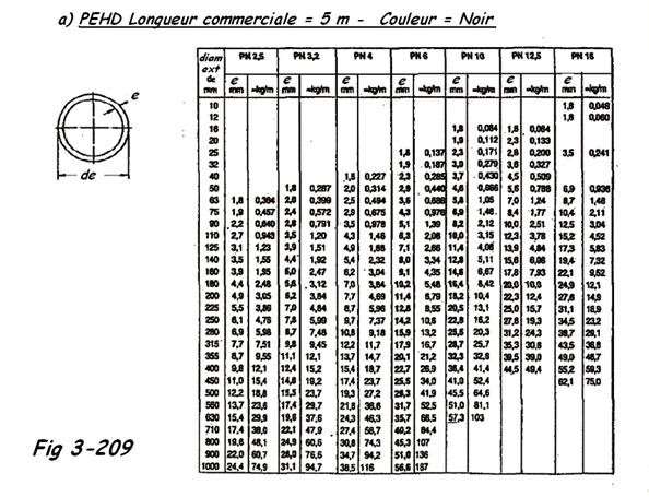

Les tableaux de dimensions ci-après donne pour le PE et pour de = 160 mm
Pn 6 àž e = 9,1 mm < 10,9 mm
Pn 10 àž e = 14,6 mm > 10,9 , nous adopterons cette valeur
