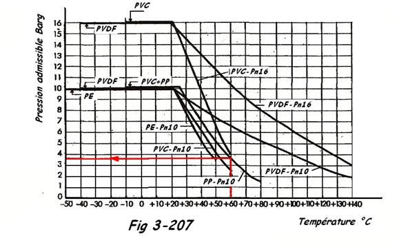

Elle est, dans le cas particulier des tuyauteries en plastique, inscrite sur chaque tube et représente la pression intérieur maximale à  laquelle le tube peut résister de manière continue à  l'action de l'eau à  20°C et pendant une période de 50 ans. Ainsi donc, la valeur de ce Pn variera en fonction du fluide véhiculé, de sa température, de sa durée de vie souhaitée et de la pression de service.
Le graphique FIG 3-207 indique les valeurs maximales admissibles ( en première approximation ) pour l'utilisation des tubes et raccords en matières thermoplastiques.
