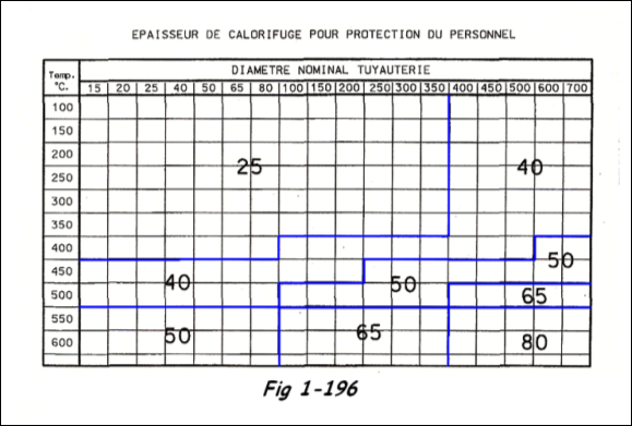

Il est utilisé lorsqu'il s'agit d'obtenir une protection du personnel, ou encore d'éviter des condensations. La température de surface est donnée par la relation:

N.B: - La température Ts, pour la protection du personnel, ne pourra dépasser 60°C ( 333°K ).
( Voir également le tableau FIG 1-196 )

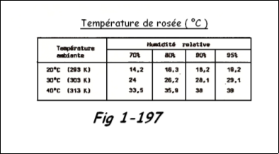

- Pour éviter toutes condensations extérieures, Ts doit être plus élevée que celle à  partir de laquelle les condensations se produisent et qui dépend du degré hygrométrique de l'environnement ( FIG 1-197 ). Rappelons qu'au delà  de 90% d'humidité relative, la précision des calculs ne permettent plus de garantir l'absence de condensation.
