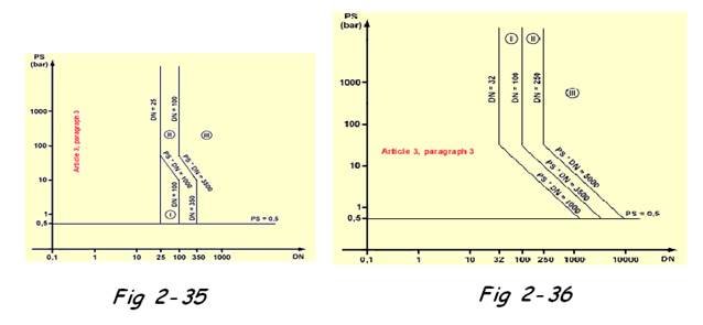

1. Graphique concernant les fluides du groupe1, lorsque le DN est supérieur à  25 Fig 2-36

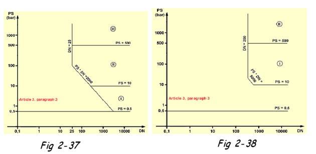

2. Graphique concernant les fluides du groupe 2, lorsque la PS est supérieure à  32 et le produit PS*DN est supérieur à  1000bar Fig 2-37

Pour la recherche des catégories, on s'appuie sur les graphiques de la DESP 97/23 CE ci-après.
Ces deux graphiques ( FIG 2-35 et 2-36 ) concernent les gaz, les gaz liquéfiés, les gaz dissous sous pression, des vapeurs ainsi que des liquides dont la pression de vapeur, à  la température maximale admissible, est supérieure à  0.5 barg à  la pression atmosphérique normale.
3. Graphique concernant les fluides du groupe 1, lorsque le DN est supérieur à  25 et que le produit PS*DN est supérieur à  2000 bar Fig 2-38
4. Graphique concernant les fluides du groupe 2, lorsque le PS est supérieur à  10 baret le DN est supérieur à  200 et le produit PS*DN est supérieur à  5000 bar
Les deux graphiques ci-après, concernent les liquides dont la pression de vapeur, à  la température maximale admissible, est inférieur ou égale à  0.5barg au-dessus de la pression atmosphérique normale.

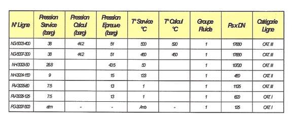

Exemples

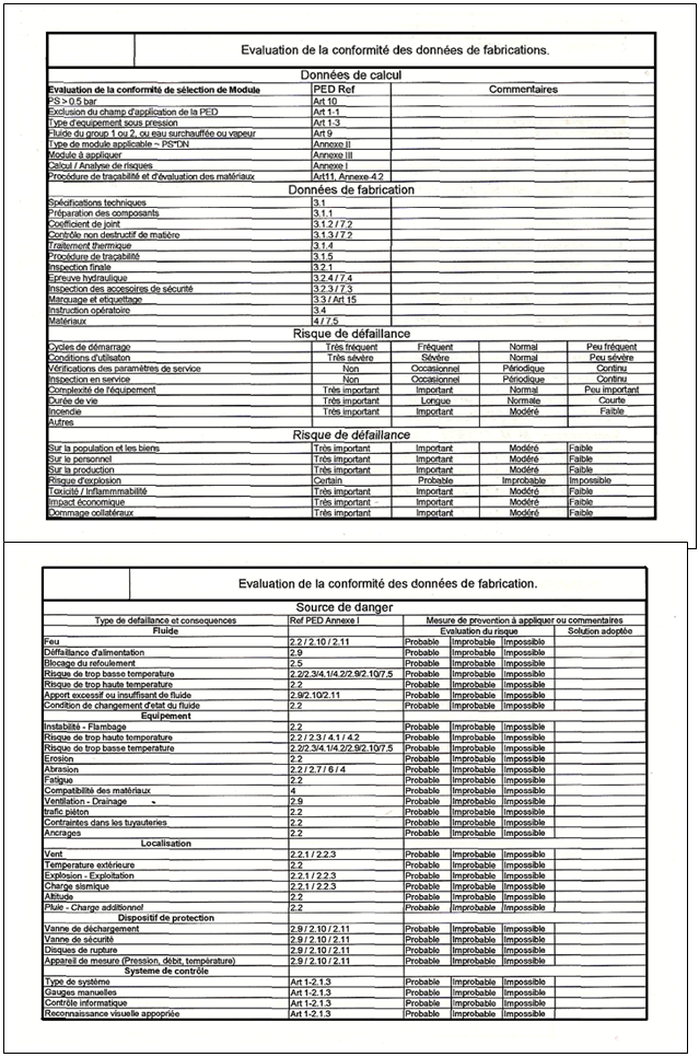

Remarque : L'analyse de risques avec évaluation de la conformité des données de fabrication est donnée pour exemple aux tableaux ci-après.
