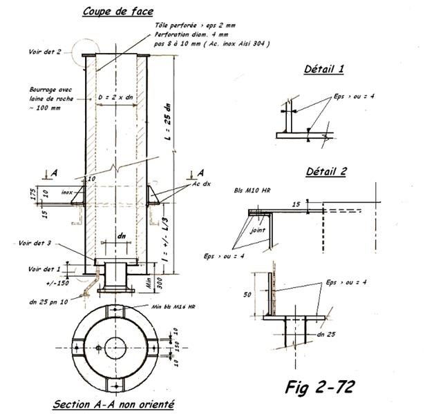

2.3.6. SILENCIEUX SUR MISE A L'AIR
Avant d'alimenter une turbine en vapeur surchauffée par exemple, il faut que la conduite soit à  température (ex: 390°C pour 39 barg), qu'il n'y ait plus de trace de condensats qui pourraient endommager la turbine. Pour ce faire, il faut mettre la vapeur (ou le gaz) à  l'air pendant le temps nécessaire à  sa mise à  température, parfois plusieurs heures, ce qui provoque un bruit très assourdissant. Il est donc nécessaire pour l'environnement de prévoir un silencieux soit en provenance du commerce ce qui est souhaitable (attention toutefois, au délai de livraison et au prix ) ou en faisant réaliser un modèle suivant les proportions indiquées à  la Fig 2-72.
