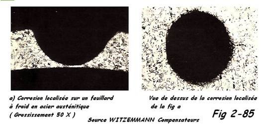

3.5.2 CORROSION LOCALISEE( piquage, " Pitting " )
Cette forme de corrosion se caractérise par une attaque ponctuelle, en profondeur, pouvant traverser toute l'épaisseur du matériau en un temps relativement court. cette corrosion se manifeste arbitrairement en divers points, alors que la majeure partie de la surface n'est pas atteinte. La perte de poids est faible et les tableaux de résistance perdent ici tout leur intérêt. A l'inverse de la corrosion uniforme ( ou corrosion de surface ), cette forme de corrosion ou attaque sélective n'est pas calculable et ne peut être maîtrisée, pour cette raison, que par un choix approprié des matériaux.
Cette corrosion localisée est le plus souvent imputable aux solutions halogènes (ex: chlore, brome, iode, ) qui pénètrent la couche passive même avec une concentration ionique extrêmement faible, et produisent de petits points d'attaque, souvent circulaires.
L'utilisation d'agents inhibitifs dans les milieux où se déclenche le processus de corrosion ( pour autant que cela soit permis ) peut apporter une amélioration de la résistance à  la corrosion localisée. L'expérience a montré que les aciers au molybdène sont un peu plus résistants, sans toutefois offrir une garantie de résistance absolue.

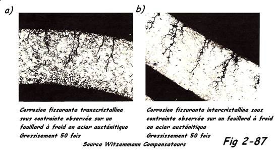

3.5.4 CORROSION FISSURANTE SOUS CONTRAINTE
La corrosion fissurante est la formation de fissures dans le métaux sous l'effet simultané d'un agent corrosif spécifique et d'une contrainte statique. Cette forme de corrosion se caractérise par la séparation du matériau sans déformation avec des fissures intercristallines ( FIG 2-87 a ) ou transcristalline ( FIG 2-87 b ), le plus souvent sans résidus visibles du métal corrodé.
Ce type de corrosion peut également être déclenché par des agents auxquels le matériau résiste normalement. En ce qui concerne la contrainte, peu importe que la tension soit exercée de l'intérieur ou de l'extérieur. La tendance à  ce type de corrosion doit être particulièrement surveillée avec les aciers
austénitiques. Elle augmente avec la concentration de chlore et une température croissante. Avec des températures élevées, la moindre trace de chlore peut déclencher le processus de corrosion. La corrosion agit sur tous les métaux ferreux, non ferreux ou sur les aciers austénitiques. La fissuration est le plus souvent intercristalline avec les cristaux a et transcristalline avec les cristaux a+ b .

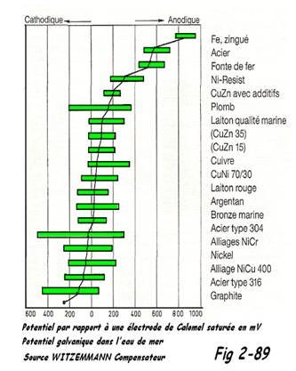

3.5.6 CORROSION PAR CONTACT
C'est la corrosion susceptible de se produire lorsque l'on combine plusieurs métaux différents. Pour apprécier ce risque de corrosion, on utilise dans la pratique de " Séries des tensions " par exemple dans l'eau de mer ( Fig 2-89 ). Les métaux présentés dans ce tableau sont compatibles avec leurs voisins, en cas d'écart important, le métal anodique sera plus fortement corrodé.
Il faut également considérer les matériaux. Pouvant apparaître aussi bien à  l'état actif qu'à  l'état passif. Une activation d'un acier Ni Cr, par exemple, peut aussi bien être provoquée par une dégradation mécanique de la surface suite à  des dépôts ( diffusion plus difficile de l'oxygène ), ou par des produits de corrosion à  la surface du matériau. Il peut alors apparaître une différence de potentiel entre la surface active et la surface passive du métal qui entraînera l'érosion du matériau en présence d'un électrolyte ( corrosion ).
