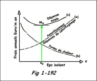

3.11.1 LE CRITERE ECONOMIQUE
Dans ce cas, l'épaisseur de l'isolant sera déterminée en fonction du coût de la perte d'énergie. L'ensemble de ces coûts devra être minima.

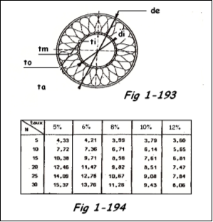

Toutefois, ce coût C2 s'étend sur toute la durée du fonctionnement et doit donc être actualisé sur N années. CA est le coefficient d'actualisation suivant le tableau Fig 1-194.

c) Optimisation : Une méthode simple consiste à  réaliser le calcul C1 et de C2 pour un diamètre donné, en faisant varier l'épaisseur pour en déduire la valeur de l'épaisseur de l'isolant. Pour ce faire, on utilise les tableaux Fig 1-189 à  191 donnant en première approximation l'épaisseur des isolants en fonction du type d'isolation, du diamètre nominal de la conduite et de la température du fluide véhiculé.

Coût de l'argent t = 8%, par exemple, soit CA = 6,71 pour N = 10 ans ( FIG 1-194 )
