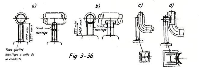

1. Chandelles FIG 3-36

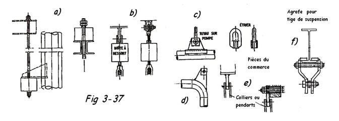

2. Pendards : Fig 3-37

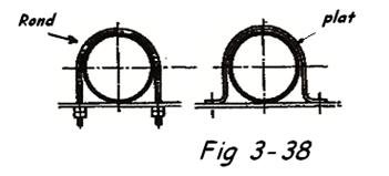

3. Colliers ( pour tuyauteries non calorifugées ) Fig 3-38

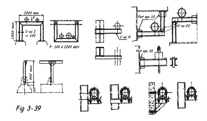

4. Consoles et chaises Fig 3-39

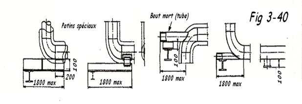

5. Bouts morts Fig 3-40

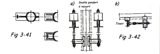

6. Appuis des tuyauteries verticales Fig 3-41
7. Trunnions, tirants, consoles Fig 3-42

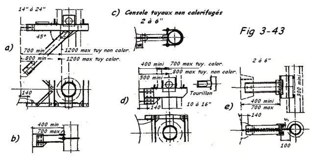

8. Consoles sur appareils Fig 3-43

2. Fixations non soudées: Les patins munis de collier(s) seront adaptés de préférence aux patins soudés ( facilité de réglage, récupération des patins, pas de soudage sur la tuyauterie, etc.... ). Pour les tuyauteries en inox ou en aluminium, il y aura lieu d'interposer une bande isolante en fibres minérales ou en caoutchouc suivant la température.
Dans le cas du supportage des tuyauteries verticales au moyen de colliers, il y aura lieu de souder des taquets ( plats soudés sur 3 côtés soumis au cisaillement ) sur la tuyauterie afin d'éviter tout risque de glissement. Ces taquets devront pouvoir soutenir le poids et les efforts éventuels .
