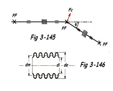

2) Force centrifuge dans les coudes : Selon la vitesse de passage du fluide, elle est plus ou moins négligeable, sauf dans le cas d'un fluide a masse volumique élevée ayant une grande vitesse d'écoulement.
Fc =
= Newton
A = section efficace du soufflet donnée dans les catalogues ou en adoptant, en première approximation :
A =
= cm² avec dm = 0,5 ( di + de ) = cm
δ = masse volumique du fluide g/cm³
v = vitesse d'écoulement du fluide m/s
θ = angle de la tuyauterie ( ou du coude ) en degrès.
3) Forces et éléments associés aux compensateurs et tuyauteries
- Effet de fond: L′introduction d′un compensateur avec soufflet libre, dans un tronçon droit de tuyauterie, donne systématiquement un effet de fond sur les points d′ancrage ( points fixes ) situés à  chaque coin du tronçon à  compenser.
Quel que soit le nombre de compensateurs placés sur un tronçon droit, l′effet de fond résultant est le même que pour un seul compensateur. Il a pour expression:
Fs =
= Newton
A = section efficace du soufflet = cm²
pe = pression d′épreuve ou pression de calcul selon le cas ( barg )
Si la pression interne est supérieure à  la pression externe, le compensateur sans points fixes serait allongé sous l′effet de la pression. A l′inverse, le compensateur serait comprimé, lorsque l′on réalise des épreuves hydrauliques par section d′un système complexe de tuyauteries sans disposer de joints fixes importants aux extrémités, les compensateurs doivent être ‘′ bridés ‘′ au moyen de tiges filetées par exemple.

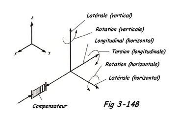

4) Forces de déplacement des compensateurs
Elles sont fonction de la raideur du soufflet et des dilatations ou contractions thermiques de la tuyauterie à  compenser.
Les raideurs d′un compensateur ( axial, radial ) sont indiquées dans les tables de dimensions des fabricants et sont parfois qualifiées de coefficient de déplacement ( Cr, Cp, Cl, CD, Ca ) et sont mentionnés exclusivement à  froid. Ces valeurs doivent être corrigées par un coefficient en fonction de la température. ( coefficients indiqués pour l′AISI 321 et l′INCOLOY )
t° de calcul <200°C 200 300 400 500 600 700 800 900
Coef. réduc 1 0,93 0,9 0,86 0,83 0,81 0,79 0,77 0,75
( Kd )
Quelle que soit la raideur C(n) = C(i) x Kd
C(i) = coefficient de déplacement ( raideur ) donnée dans le catalogue
C(n) = coefficient final tenant compte de la température
Il est possible de déterminer les diverses raideurs par la résistance des matériaux, mais cela dépasserait le cadre de cet ouvrage qui doit rester simple et pratique. Nous renvoyons le lecteur intéressé au CODAP 95 ou à  l'EJMA ou encore à  l′ouvrage de M. J. LECOMTE ‘′ Chaudronnerie et tuyauteries industrielles " aux éditions TEC & DOC LAVOISIER ( France ).
