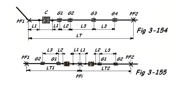

a) Disposition pour déplacements axiaux plus importants ( avec point fixe intermédiaire)

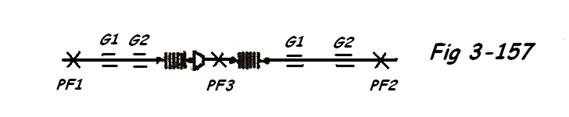

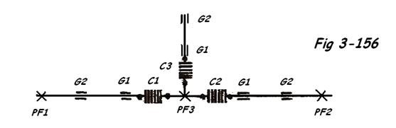

b) Disposition lors d'un piquage sur une conduite principale
c) Disposition lors d'une réduction de diamètre

L1 = 3 x Dn " L2 = 0,5 x L3 ou 14 Dn

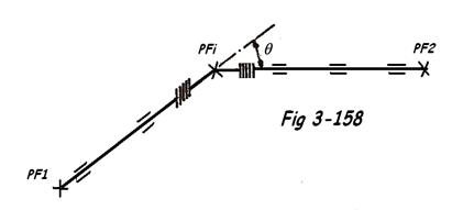

2) Sollicitation des points fixes intermédiaires ( Pfi )
Fi = FΔ + Fg
Fi = 2 . A x Pc . sin θ/2 + Fg . sin θ/2

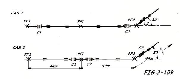

Exemple: Soit une tuyauterie véhiculant de l′eau chaude dn 200 PN 16
Pression de calcul = 12 barg
t° de calcul = 130°C
Longévité : 2000 cycles
Distance entre points fixes = 44 m
Vitesse d′écoulement = 10 m/s
m ( coef. de frottement ) = 0,3
Poids de la tuyauterie remplie d′eau = 65 daN/m
a = 1,5 mm/m à  130°C
- Montages possibles
- Solution :
Pf =
= 14,5 barg ( PN 16 )
C1 = 0,97 ; C2 = 1,01 ; C3 = 0,85
Cc = 0,97 x 1,01 x 0,85 = 0,833 < 1,15
Allongement total à  absorber = 1,5 x 44 m = 66 mm soit +/- 33 mm
De la table de dimensions des compensateurs HYDRA, nous avons pour dn 200 PN 16, le type ARN16.0200.090.0 ayant une course axiale nominale de +/- 45 mm ( 90 mm ).
Section efficace = 445 cm²
Raideur axiale = 226 N/mm
Cas 1
a) Calcul des efforts au point fixe ( PF1 )
Nous avons adopté la pression de calcul, car le compensateur sera bridé durant l′épreuve hydraulique à  froid.
Fs =
Fs =
= 53 400 N
FD = CD x DL / 2 = 226 x 66 / 2 = 7458 N
FH = 53 400 + 7 458 = 60 858 N
b) Calcul des efforts sur point fixe coude ( PF2 )
Fs =
x sin q / 2 =
x sin 30° / 2 = 27 642 N
FD = CD . DL . sin q / 2 = 226 x 66 x sin 30° / 2 = 3860,5 N
Fc =
= 2225 N
FH = 27 642 + 3860,5 + 2225 = 33 727,5 N
c) Calcul des efforts sur point fixe intermédiaire( Pfi )
FD = CD . DL / 2 = 226 x 66 / 2 = 7458 N
Fg = m . d . L = 0,3 x 650 x 44 m = 8580 N
FH = 7458 + 8580 = 16 038 N
Cas 2
Fs = 53 400 N
FD = 7458 N
Fg = 8580 N
FH = 53 400 + 7458 + 8580 = 69 438 N
b) Calcul des efforts au point fixe coude ( PF2 )
F3 = 27 642 N
FD= 3860,5 N
Fg = 8580 N
Fc = 2225 N
FH = 27 642 + 3860,5 + 8580 + 2225 = 42 307,5 N
c) Calcul de l'effort au point fixe intermédiaire (Pfi )
FD = 226 x 66 / 2 = 7458 N = FH
