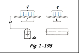

Charges locales et surcharges : Elles sont fonction de la profondeur de la conduite.
Pour 1 m linéaire de conduite, la charge totale supportée par celle-ci sera établie par la relation :
P = ( Cα . pv . de ) + Pt + Pf + q

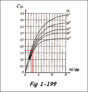

Cα =coefficient fonction du rapport H/De et de l'angle de transmission (Fig 174-1 )
H = profondeur de la conduite prise sur la génératrice supérieure ( m )
Pv = poids volumique du terrain ( daN/m³ )
Pt = poids volumique du tube ( daN/m³ )
Pf= poids du fluide véhiculé ( daN/m³ )
q = surcharge par cm linéaire au niveau de la génératrice supérieure
Remarque : Dés que α = 15° , la formule est inapplicable ( terrains vaseux )le tube supportera la totalité de charge plus la pression de l'eau et il faudra alors réaliser un calcul à  pression extérieure (§ 3.2.2 première partie )

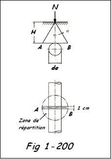

a) Cas d'une charge localisée
AB = 2 . H . tg α
S = ( AB² x Ï€ ) /4 = Ï€ . H² . tg α
Pour 1 cm de zone de répartition nous aurons : qs =
Soit pour 1 cm de tube sur la zone de répartition
Qs = qs x ( De / 2H . tg α ) = N . De / ( Ï€. H² . tg²α )

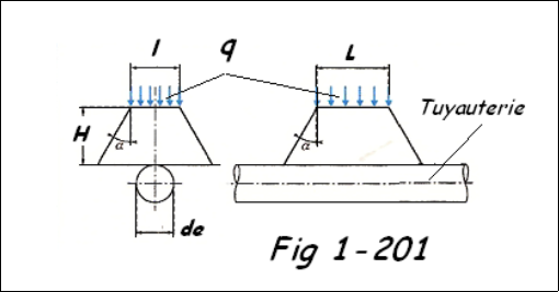

b) Cas des surcharges ( Charges uniformément répartie = CUR )
Aire chargée supérieure AB= l + 2H . tgα
Aire chargée niveau GET CD = L + 2H . tg α
S1 = l x L
S2 =( CD x l ) + ( 2H . tg α . L ) + Ï€(H . tg α )²
Qs = qs . De . S1 / S2

H/De = 150 / 60,96 = 2,46 et α = 35° suivant FIG 174 - 2 Cα = 1,7
