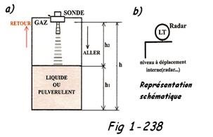

1. Les sondes à  ultrasons
Le principe est basé sur l'émission d'une onde ultrasonore réfléchie sur la surface d'un liquide. On capte l'écho et on mesure le temps de parcours qui lui est indépendant de la nature du fluide et de la pression. Il faut toutefois respecter une zone dite " morte " à  proximité du capteur
( 30 à  60 cm selon les sondes ).
L'amplitude de l'écho peut être sensiblement plus faible( rapport de 10 ) dans le cas d'un liquide dont sa surface est agitée. Ces sondes conviennent très bien pour tous les produits alimentaires ou chimiques, fluides liquides et pâteux, à  haute température ( < à  250°C ) et pour des pressions jusqu'à  40 bars.
Elles offrent une gamme de mesure pouvant aller jusque 50m. Leurs précisions dépendent de la température des turbulences de l'air, du taux d'humidité et des corps flottants ou petites vagues. En général, leur précision est de l'ordre de 1%.
2. Les Radars
Le principe est similaire à  celui des ondes à  ultrasons, on utilise une onde lumineuse infrarouge. L'avantage sur l'ultrason est que le procédé est indépendant de la température, des taux d'humidité et des poussières. Le transducteur fonctionne successivement en émetteur et un récepteur. Il est placé au sommet du réservoir et émet dans un cône de faible ouverture l'onde qui après réflexion sur la surface du liquide retourne vers le transducteur qui les convertit en signal électrique. Leur précision est de l'ordre de 0,5% de la distance mesurée.
