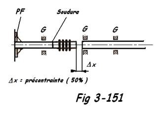

4.6.1. COMPENSATEURS AXIAUX
Souder ( ou brider ) le compensateur d'un côté avec la tuyauterie, ce tronçon étant immobilisé afin de permettre la précontrainte sans provoquer le décalage. La tuyauterie à  raccorder reposera librement sur les guides. La tuyauterie à  raccorder est amenée contre le soufflet et soudée bout à  bout ( ou bridée ). Avec un dispositif approprié ( dans le sens axial ) on va tirer sur la tuyauterie jusqu'à  une valeur correspondante à  la précontrainte indiquée au plan, puis on fixera convenablement la tuyauterie ( points fixes ).

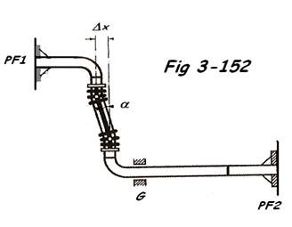

4.6.2. COMPENSATEURS LATERAUX
Placer les points fixes aux extrémités.
Souder les deux extrémités du compensateur, dans sa position neutre. La tuyauterie à  raccorder comporte une distance correspondant à  la précontrainte imposée au plan ( exemple en découpant une portion de tube de longueur égale à  la précontrainte ). Il suffit de pousser ( ou tirer ) le compensateur, pour que la tuyauterie soit placée bord à  bord et ensuite il faut souder ou brider.

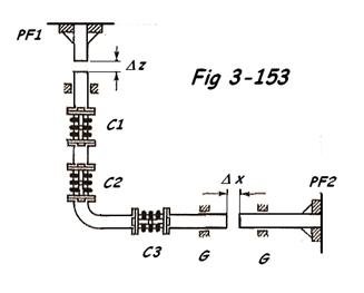

4.6.3 COMPENSATEURS ANGULAIRES
Les points fixes d'extrémité sont immobiles. Les compensateurs angulaires sont soudés( ou bridés ) en position neutre, c'est-à -dire perpendiculaire aux tuyaux à  raccorder. On écarte, ou on découpe les tuyauteries d'une longueur correspondante aux précontraintes imposées au plan. On tire ( ou on pousse ) les compensateurs jusqu'à  la rencontre des tuyauteries et on soude les extrémités bout à  bout ( ou on bride ).
