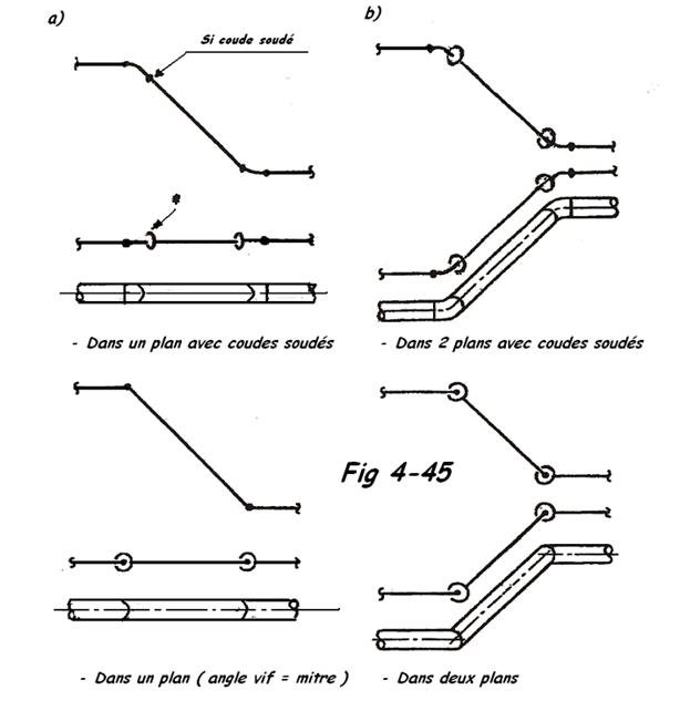

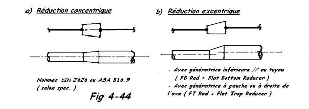

Représentation des changements de direction, raccords à  souder, piquages, réductions...

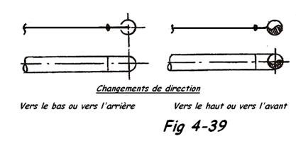

2. Changement de direction : Fig 4-39

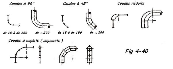

3. Raccords à  souder : Fig 4-40

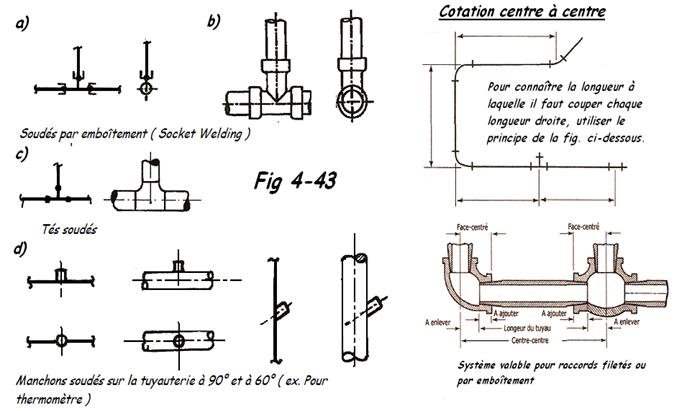

4. Piquages

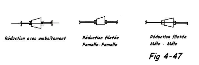

5. Réductions

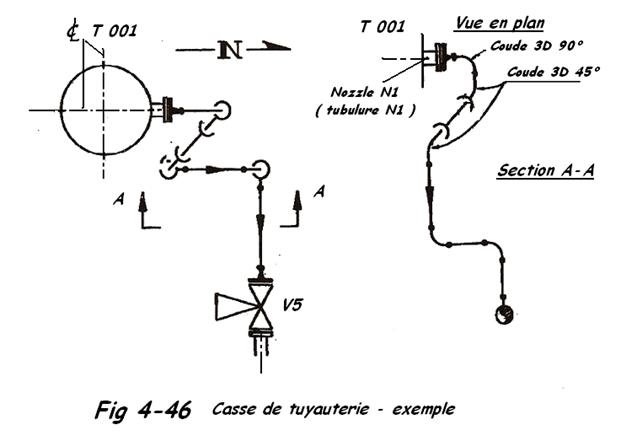

6. Casses de tuyauteries
7.
Remarques
a) Tous les accessoires que nous venons de voir, peuvent être réalisés avec des extrémités filetées ou avec emboîtements ( socket ). La représentation est identique et il suffit de préciser l'extrémité.Fig 4-47.
b) Sur les dessins, la représentation des brides est incomplète par souci de simplification, elles seront définies dans la nomenclature jointe en indiquant :
- Le type et le sens de l'emboîtement du joint d'étanchéité : face plate ou surélevée, à  simple ou double emboîtement, joint annulaire ou lenticulaire.
- L'état de surface, la conception de l'élément assemblé, etc .
Ne jamais encombrer les dessins avec d'autres symbolisations.
