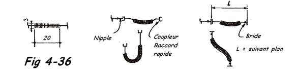

b) Tuyaux à  ailettes et tuyauteries flexibles: Fig 4-36

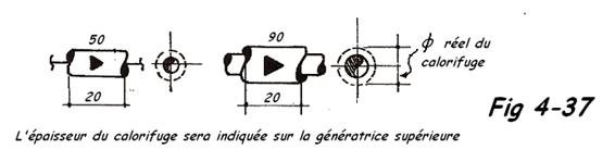

c) Tuyauteries calorifugées ( avec sens du fluide ) Fig 4-37

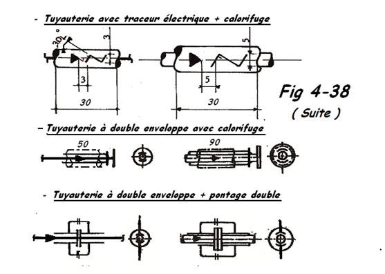

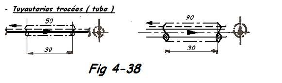

d) Tuyauteries chauffées et calorifugées : Fig 4-38
