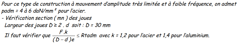

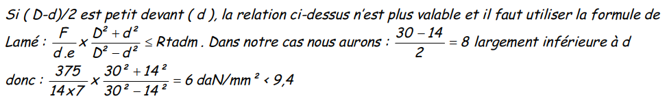

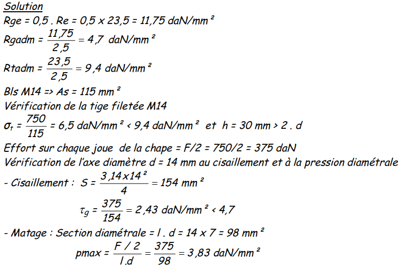

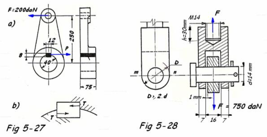

La Fig. 5-26 représente une chape soumise à  un effort de 750 daN. L'axe de diamètre d = 14 mm reçoit cette charge. L'axe et la chape sont réalisés en acier doux ( S235 ). On adoptera les
coefficients de sécurité sg et se = 2,5. On demande de vérifier la bonne tenue de cet ensemble au niveau RDM.
