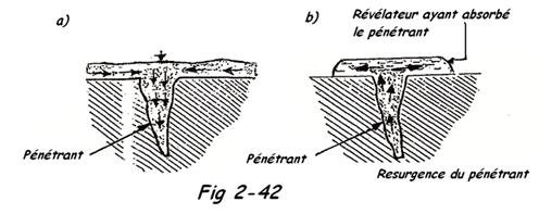

b) Principe de l'examen: Il consiste à  appliquer un liquide pénétrant sur la surface de la pièce à  contrôler. On laisse le produit pénétrer dans les irrégularités de la surface ( directement dans celles de grandes dimensions et par capillarité dans de dimensions réduites ).
Par la suite, on enlève le liquide pénétrant en excès, puis on applique sur cette surface un produit révélateur qui absorbera le produit pénétré en montrant une trace visible. cette trace ou indication sera toujours plus grande que le défaut, vu que ce produit pénétrant se disperse facilement dans le révélateur ( FIG 2-42 ).
Afin de rendre l'indication plus visible, le pénétrant contient un colorant, ou un produit fluorescent.

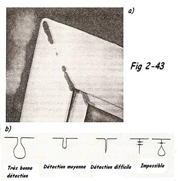

d) Evaluation des indications : La variation d'efficacité de la procédure s'effectue à  l'aide de plaquettes étalons en métal ( alu, acier, . ) contrôlées dans des conditions identiques à  celles du contrôle à  réaliser( même température, mêmes produits, mêmes durées, . ).
Le temps d'apparition des indications peut être compris entre quelques secondes à  plusieurs dizaines de minutes dans le cas de défauts très fins.
La dimension des indications est proportionnelle au volume du défaut. Si celui-ci est fin, elle indique la profondeur.
