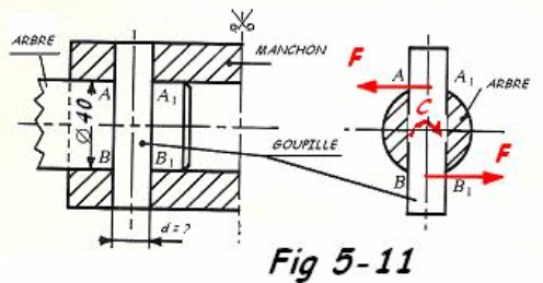

5.6.1 Calcul d'une goupille ( Fig. 5-11 )
1543
Pour assurer la liaison entre deux arbres coaxiaux, on interpose un manchon cylindrique fixé sur les arbres au moyen d'une goupille ajustée en acier ( Re = 50 daN/mm² ). Sachant que ces arbres doivent transmettre une puissance de 3 kW, à  raison de n = 1430 tr/min.
Déterminer le diamètre de la goupille en tenant compte d'une sécurité sg = 5.
Solution:
1544
1545
Il y a deux sections cisaillées ( Fig. 5-11 ) AA1 et BB1, ou s'exercent 2 forces F et -F ( effort tranchant T = F ) . Soit C = 2.F.r ou encore
