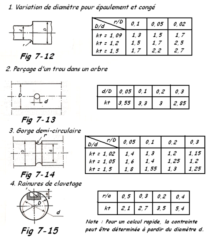

7.5 INFLUENCE DES ACCIDENTS DE FORME SUR LES ARBRES
Les relations établies précédemment, sont relatives au cas des poutres cylindriques de section circulaire constante. Toutefois, pour pouvoir transmettre un couple, il est nécessaire de monter sur l'arbre des poulies, des engrenages, . et ce, par l'intermédiaire de clavettes, goupilles, etc. L'arbre n'est jamais de diamètre constant (épaulement, dégagement, etc ). En conséquence, quels que soient ces accidents, nous devons en tenir compte et adopter des coefficients d'intensification de contraintes ( kt ) dépendant essentiellement des proportions et du type de variation de la section.
1866
Exemples:
1867
Remarque : Pour informations complémentaires, utiliser les courbes du CETIM, 52 Av. F. Loudt BP 67 60304 Senis cedex - France. Ou réaliser un calcul de vérification par éléments finis.
