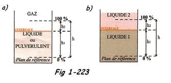

4.3.1 DEFINITION
Un niveau est un instrument permettant de mesurer une hauteur h séparant, dans un réservoir, un plan de référence et un plan de séparation.
a) Liquide - gaz ( surface libre du liquide ) Fig 1-123a
b) Solide en poudre ou granulé ( pulvérulent ) - gaz Fig 1-223a
c) Deux liquides non miscibles et de densités différentes Fig 1-223b
h1 = hauteur mesurée et h2 = hauteur calculable h = h1 + h2
Le résultat s'exprime en m ou en pourcentage.
