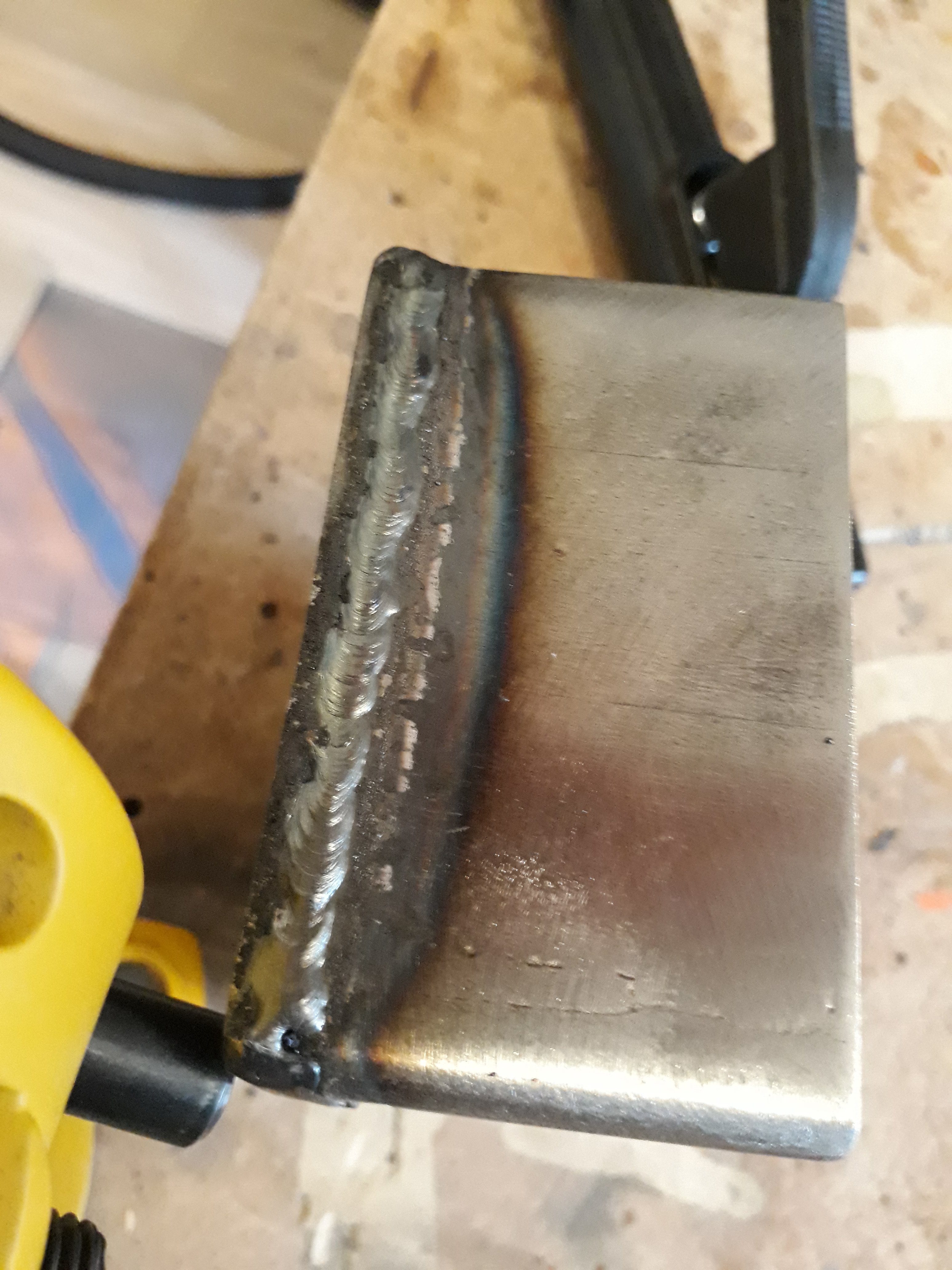

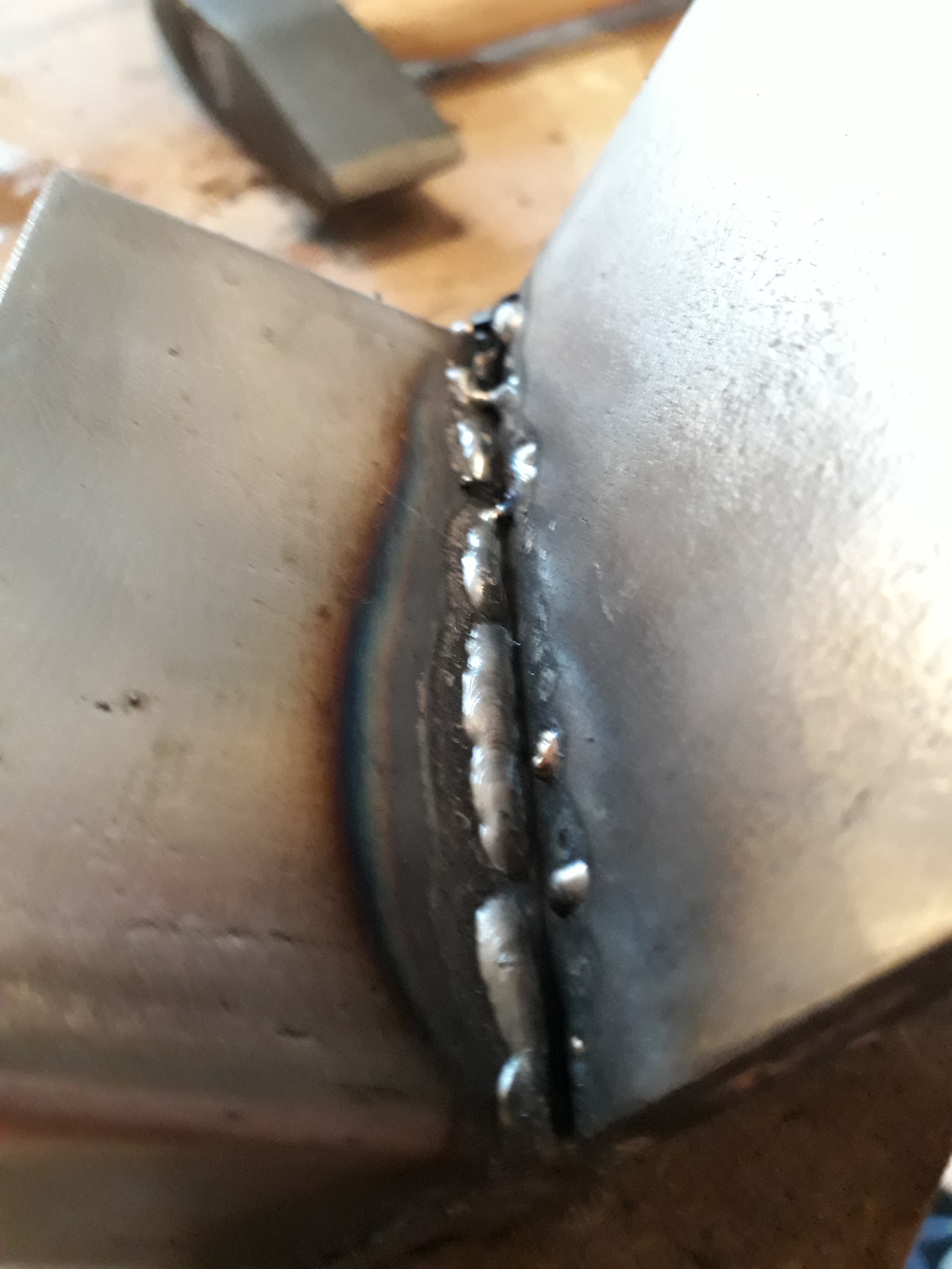

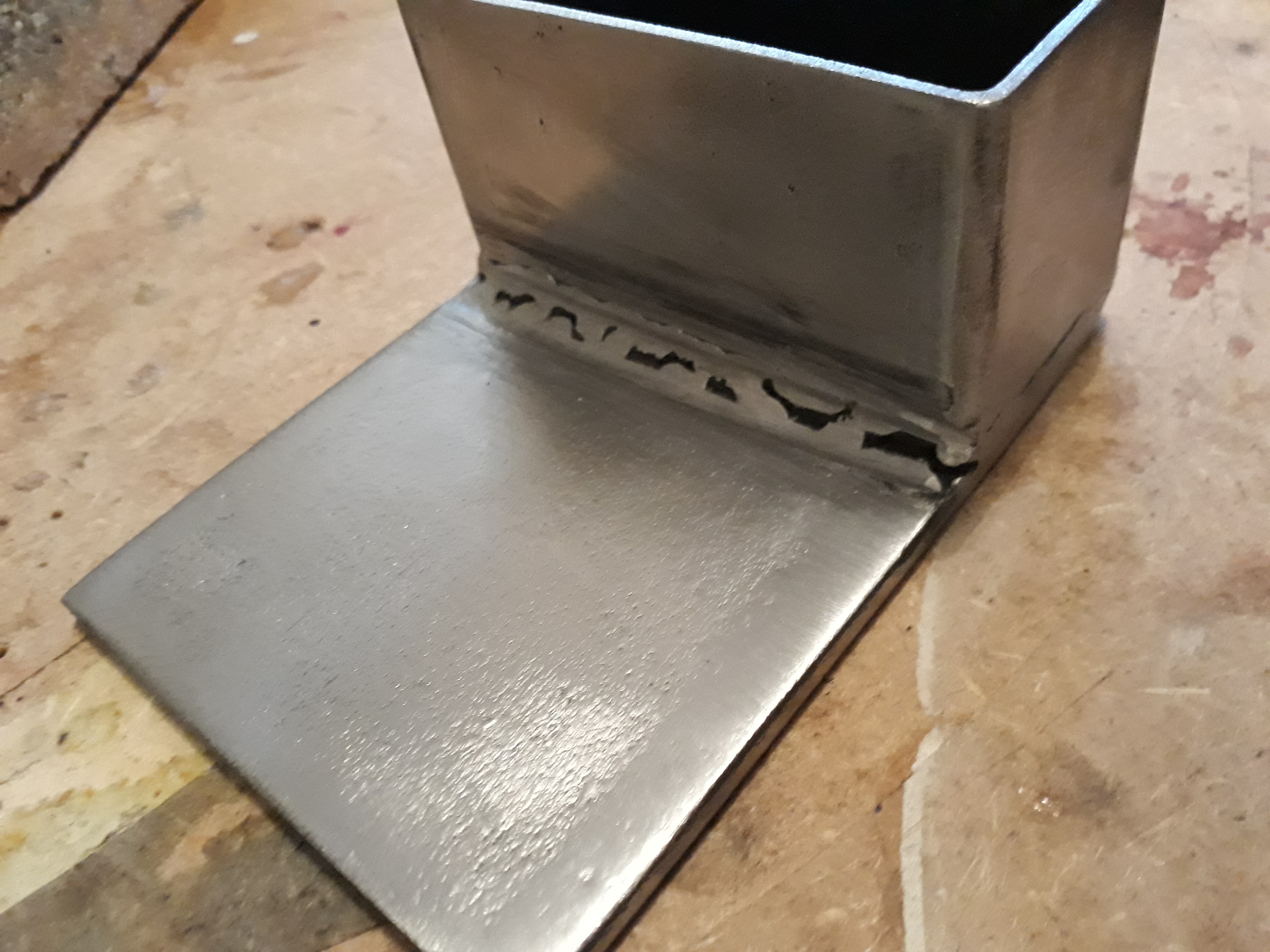

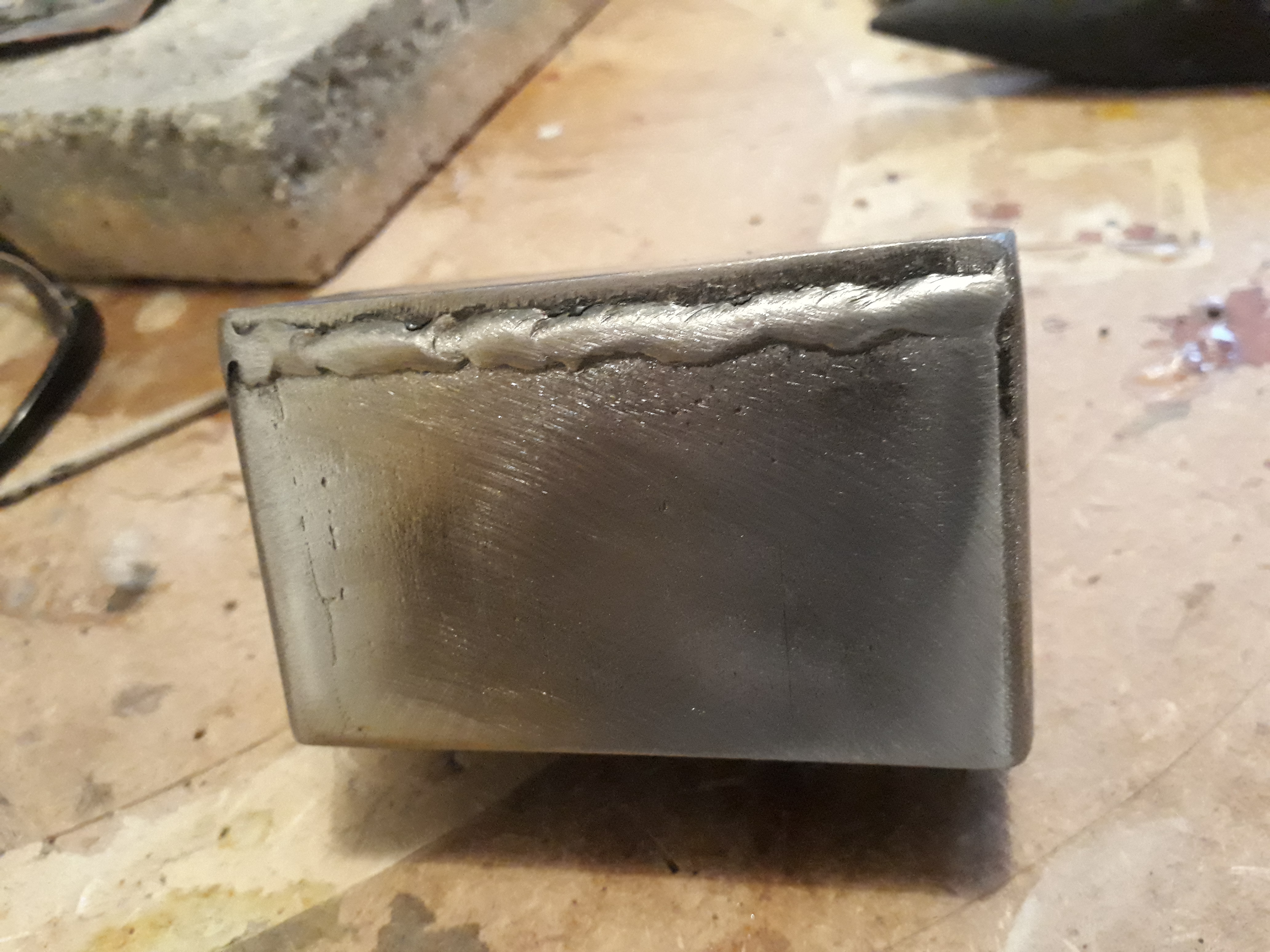

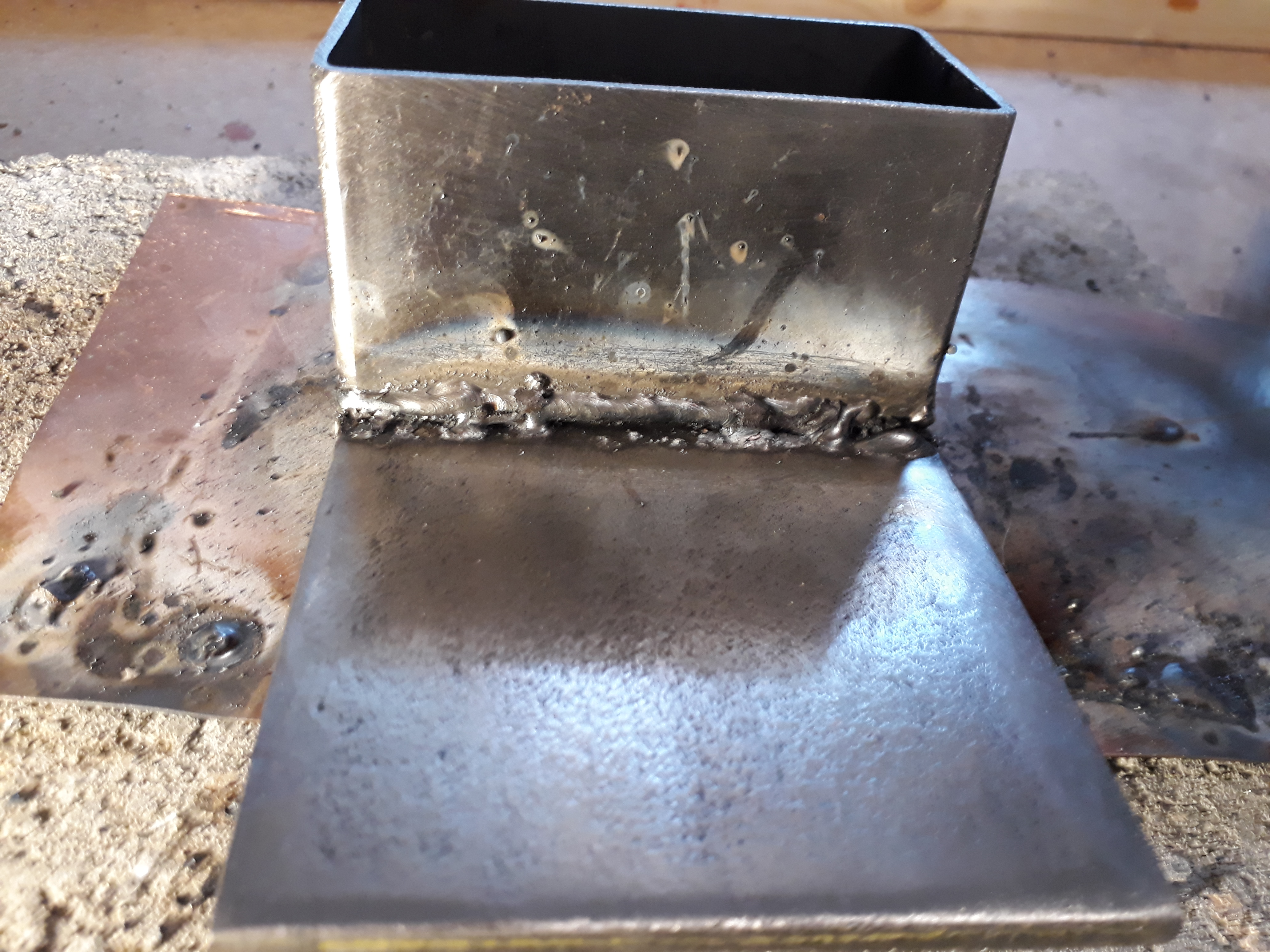

J ai fait une tentative sur des chuttes et voici ce que ça donne :
J ai réglé mon poste sur 50A et électrode de 2.
D abord les photos des cordons des 2 largeurs du profilé (rappel profilé de 4cm de large, 8 de long et 1,8mm d epaisseur ).
Je les ai malheureusement meulés et pris la photo après mais ça donne une idée..

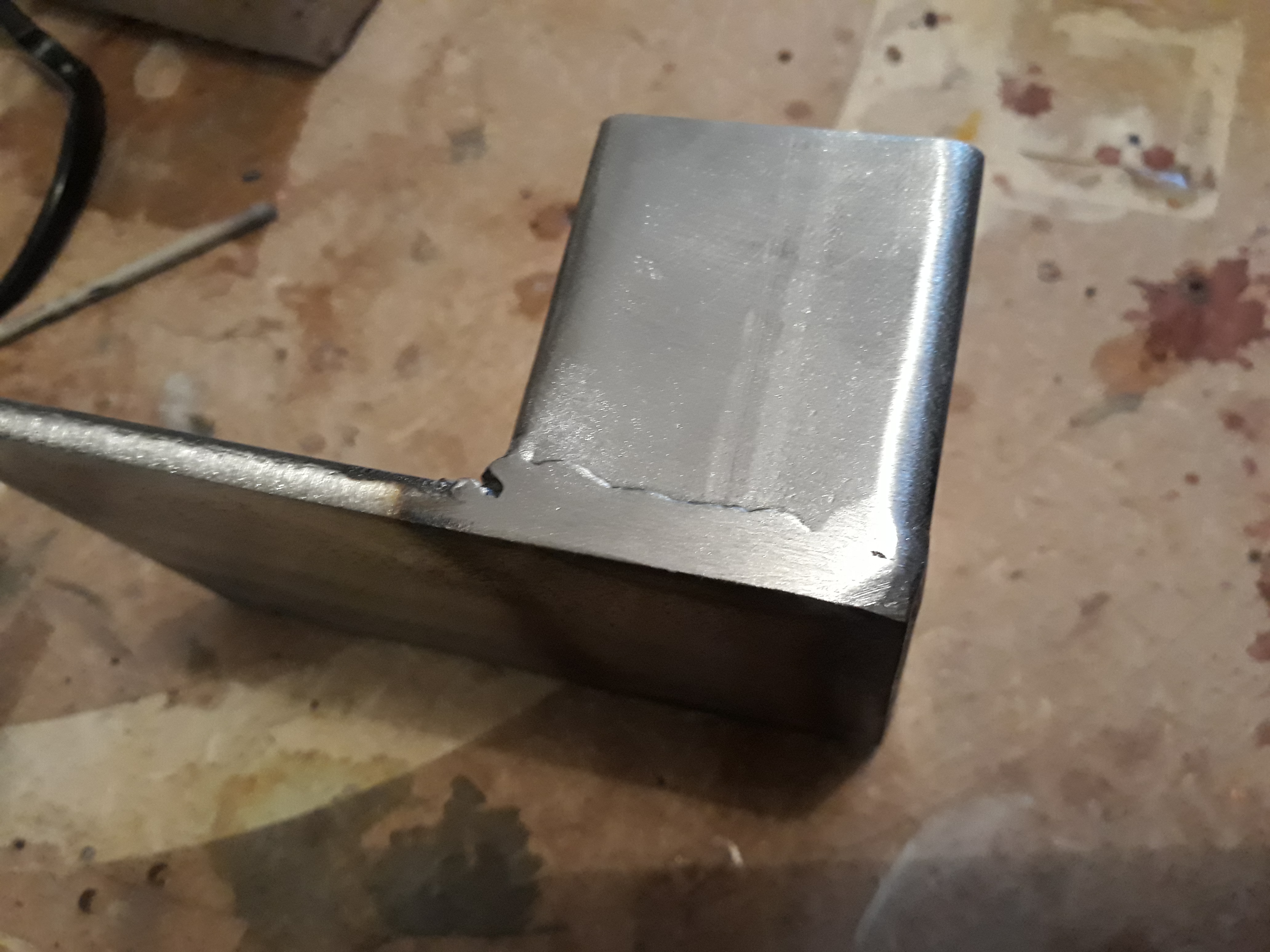

Puis le cordon arrière (C est le plus beau pour moi) ; celui ci n a pas été meulé..

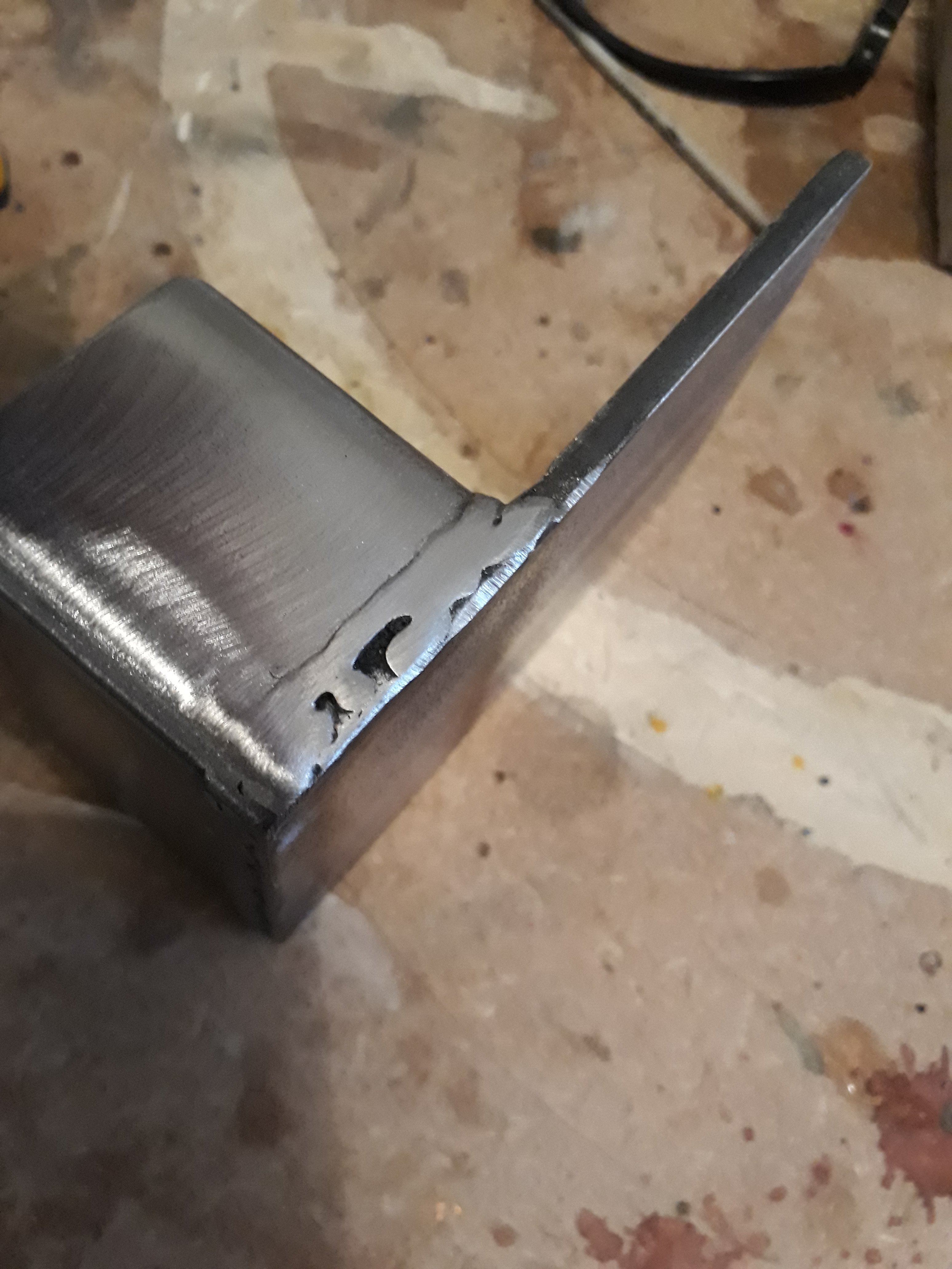

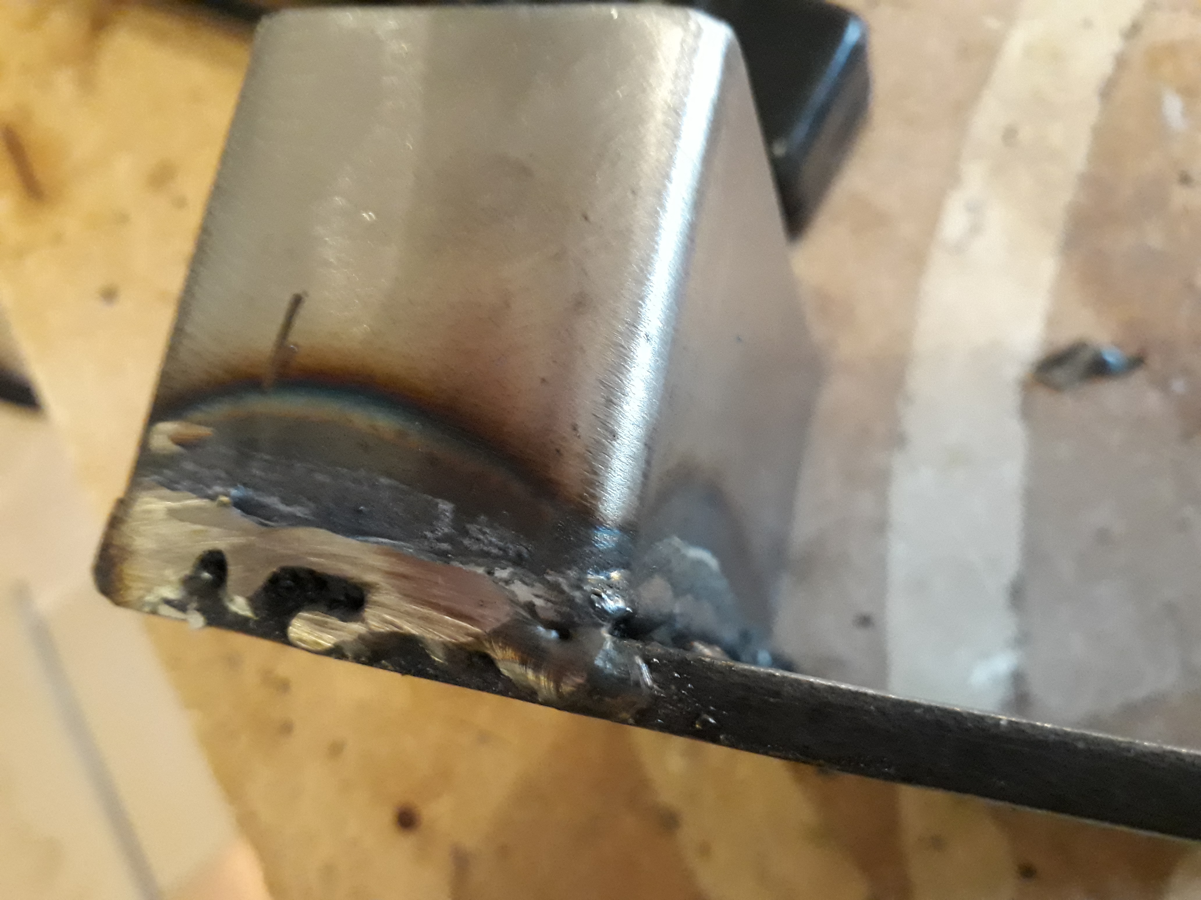

Enfin le plus degueulasse, celui en angle intérieur ; j ai monté mon amperage à  60 mais plutôt qu un cordon j ai fait un gros colombien !
J ai donc meulé et refait un autre cordon (photos successives ).

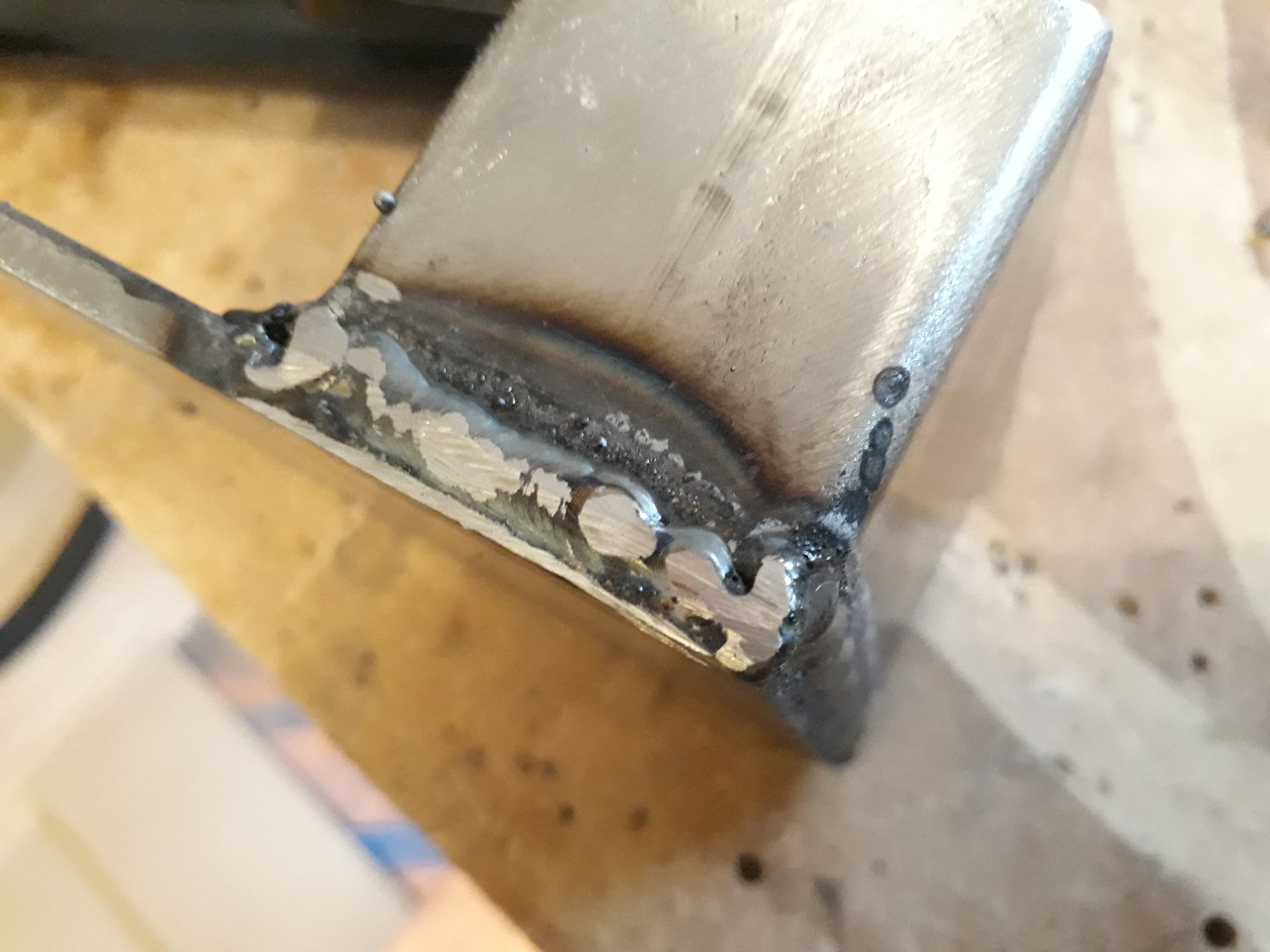

Enfin j ai tout meulé et ça donne ça :

Je pense que le plus gros problème, c'est la soudure dans l'angle.
J'ai voulu prendre une initiative ;en effet comme le fer plat est plus épais que le profilé, j'ai voulu un peu plus concentré mon arc sur cette plaque.
J'ai visé l'angle à  45 degrés, mais en faisant des petits zigzag je débordais plus sur la grosse plaque.
Est ce une bonne initiative ??
Autre chose, alors qu au départ j'ai mis une équerre magnétique pour être certain d'être à  l'angle droit, je me retrouve avec un angle inférieur... est-ce dû à  l'effet de la chaleur qui a déformée la plaque ?
