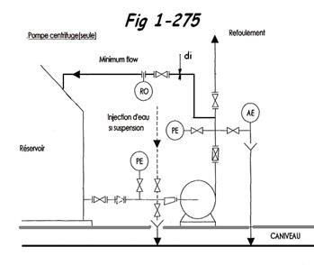

La FIG 1-275 montre un dispositif de pompage sur un réservoir de stockage avec un minimum flow et débit vers ce stockage ( cas général )

4.7.2 CALCUL DU DIAMETRE DU R.0
R.O = initiale anglaise d' Orifice Réduit. Le diamètre de cet orifice peut être tiré de la relation:

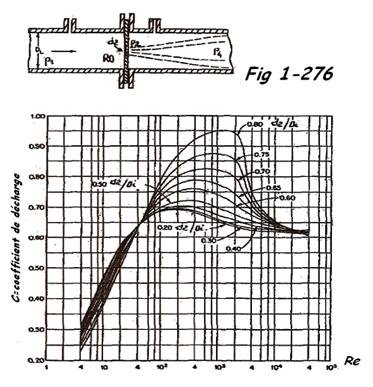

C = coefficient de décharge. On adopte
C = 0,62 ou on utilise les courbes du " PERRY " fonction du nombre de Reynolds et du rapport de diamètre d2 / di
d2 = diamètre de l'orifice m
Δp = p1 - p2 = p1 -p4 - ρ² ou ρ = d2 / di
