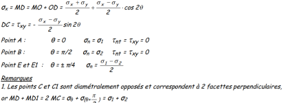

A partir de la Fig. 8-6, nous pouvons écrire que :
1924
Théorème : La somme des contraintes normales sur deux facettes perpendiculaires, reste constante quand
1925
varie.
