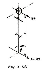

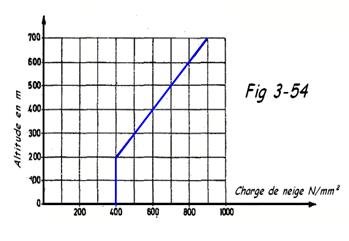

2 Les forces climatiques
a) Neige suivant NBN B51-001 1977 soit 400 N/m² pour le Hainaut, par exemple
b) Vent suivant NBN B03.002.1 et 2 1988 ou ABS N°1 que nous utiliserons ici.
Hauteur au-dessus du sol Pression dynamique normale Pression dynamique exceptionnelle
0 à  25 m 75 daN/m² ( v= 34,64 m/s ) 150 daN/m² ( V = 48,99 m/s )
26 à  50 m 80 " 35,78 m/s 160 " 50,6
51 à  75 m 85 " 36,88 170 " 52,15
76 à  100 m 90 " 37,95 180 " 53,66
Wh = ( Ch x Sv ) q
Ch = coefficient de trainée horizontale
Tuy. de > 0,2 m .......... Ch = 0,45
0,05 m de à˜ 0,2 m = 0,8
de < 0,05 canalisations = 1,2 ( également pour garde-corps, fils, câbles,.......)
Câbles fortement tendus Ch = 1,4
Sv = section de la tuyauterie y compris calorifuge dans un plan diamétral
D x L = m².
Exemple: Soit un tube dn 400 situé à  10 m au-dessus du sol et d'une longueur de 20 m, calculer Wh.
Qex.= 150 daN/m² et Sv = 0,45
Soit Wh = 0,45 x 150 x 0,4 x 20 = 540 daN appliqué au centre de gravité de la tuyauterie.
Remarques : Etant donné que la tuyauterie possèdent des vannes, brides, voir des appareils, nous recommandons d'adopter pour Ch la valeur de 0,66 ( ≈ 2/3 ).
- Ce sont les tuyauteries de vapeur dediamètres moyens, du fait de leur calorifuge qui offrent une grande
surface au vent pour une faible inertie, qui sont les plus sensibles.
