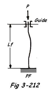

  1. Distance de supportage en cas d'empêchement de la dilatation
Equation d' Euler : P =
= daN
E = module d'élasticité en N/mm²
I = moment d'inertie du tube en mm4
Lf = longueur fictive de flambage, fonction du mode de fixation ( pour une pièce libre à  une extrémité et encastrée à  l'autre Lf = 2 x L ), la sécurité sera de 2, et L = longueur théorique du tube.
La force de dilatation P = A . E . α . Δt
A = section matière du tube =
Soit A . E . a . Dt =
Lf² =
ou Lf =
Rappel : D = a . Dt = mm/m
Les variations de température sont difficiles à  déterminer pratiquement. Certains plastiques ayant un module de fluage assez bas, on adoptera pour le PE et le PP un coefficient Sc = 2 à– 2,5 = 3,16. En tenant compte de ce coefficient, la formule précédente deviendra:
Lf =
; Or I =
( de4 - di4 ) et A =
( de² - di² )
Soit la distance de flambage ( entre appuis ) Lf = 15,81
Exemple: Supposons un tube en PP, de = 110 mm type Pn 10 ( e = 10 mm )
t max = 60°C ; a = 0,14 mm/m°C
t montage = 15°C
Dt = 60 - 15 = 45°C
Lf = 15,81
= 895 mm entre les supports

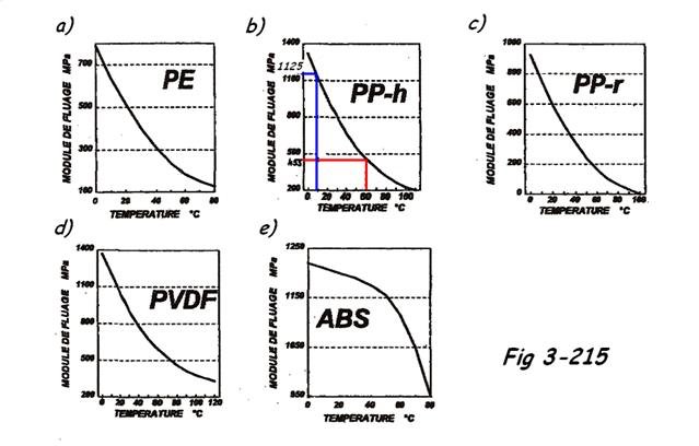

Ef = module de fluage ( N/mm² ) pour 10h de sollicitation à  la contrainte admissible ( Radm )
On adoptera pratiquement la moyenne entre les valeurs :
- A la température de montage
- A la température de calcul ( ou de service )
Exemple: Soit un tube en PE
t° de montage = 10°C => Ef = 640 N/mm²
t° de calcul = 60°C => Ef = 175 N/mm²
Soit Ef =
≈ 407 N/mm²
