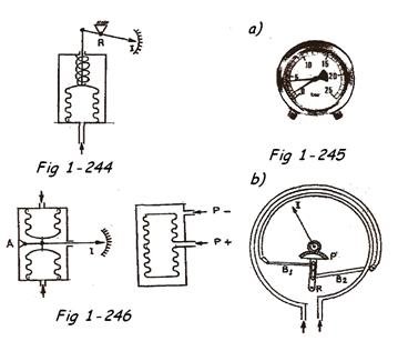

b) Les manomètres à  soufflet Fig 1-244
Cet appareil très précis consiste en une enveloppe déformable avec un ressort de rappel. Le déplacement est transmis à  l'index via un ressort hélicoïdal. Il possède une plage d'utilisation de 0 à  5 barg ou permet d'indiquer toutes dépressions.
Principe : Il transforme une pression en une force F = p x section du soufflet.
c) Manomètre à  pression différentielle ( Δp )
Ces appareils sont constitués soit :
- De deux tubes Bourdon ( Fig 1-245 a & b )
- De deux soufflets en opposition ( Fig 1-246 )
On enferme le soufflet dans une chambre étanche et on établit une pression dans le soufflet, l'autre ( la plus faible ) dans la chambre. Ils permettent d'indiquer le Δp entre deux points sur un même circuit ou sur deux circuits de deux installations différentes afin de permettre l'équilibrage en pression des circuits considérés ( l'aiguille indiquant, dans ce cas la valeur 0 ).
