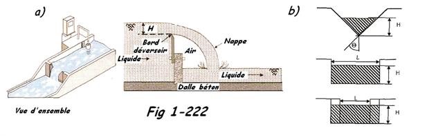

Le principe physique fait l'objet d'une norme et il repose sur les principes suivant :
- On place un obstacle de forme déterminée ( le déversoir ou un canal à  profil défini ) dans la section d'écoulement. L'ensemble du débit doit passer par cet obstacle. On mesure la hauteur H de la veine liquide en amont de l'obstacle ou en un point particulier du profil défini.
- La mesure de H doit être réalisée en un point non perturbé par l'obstacle ( au moins 4 x H )
- Pour chaque type d'obstacle et un régime d'écoulement donné, une formule permet de calculer le débit Qv à  partir d'une mesure du niveau H.
Quelque soit le profil du déversoir la loi Qv = f(H) peut être mise sous la forme Qv = K . m . S ( 2.g.H)X
K, x : Coefficients dépendant de
- La vitesse d'arrivée d'eau sur le déversoir
- La contraction longitudinale qui dépend de la forme du seuil
- La contraction latérale qui varie avec la largeur du réservoir
- L'accès d'air sous la nappe qui dépend de la hauteur du barrage au-dessus du niveau aval.
Déversoir triangulaire Fig 1-220a : Qv =2,48
. H 2,5
Déversoir triangulaire sans restriction Fig 1-220b : Qv = 3,33
. H 1,5
Déversoir avec restriction Fig 1-220c : Qv = 3,367 . L . H 1,5
