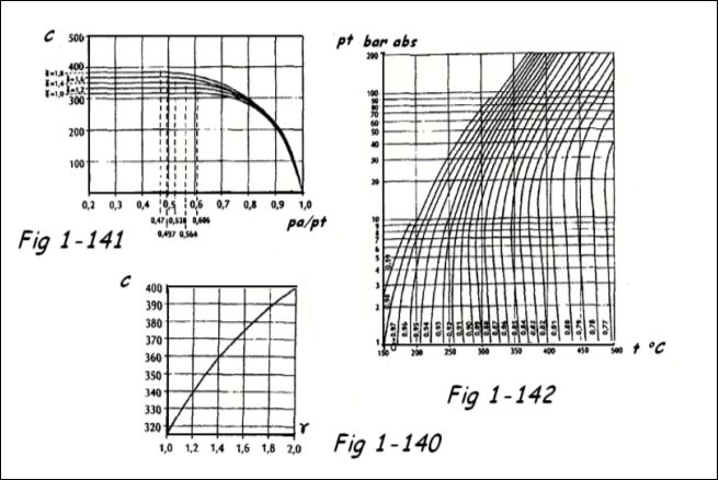

a) Pour un liquide non visqueux
A =
relation dans laquelle A = section de décharge ( cm² )
Qv = débit volumique ( m³/h )
d = densité du liquide ( ex. pour l'eau d = 1 )
Pr = pression de rupture ( bar abs )
b) Pour un gaz
A = 2,1
relation dans laquelle Qm = débit massique ( kg/h )
T = température absolue ( °K )
Mo = masse moléculaire ( g/mol )
Pt = pression de décharge ( pt = pr + surpression ) bar abs
C = constante tirée des formules et figures ci-dessous.

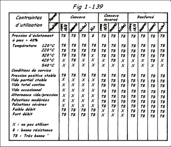

Choix d'un disque de rupture
Ce sont les conditions de service qui conditionnent le choix d'un disque de rupture, à  savoir :
- La pression d'éclatement
- La t° au niveau du disque
- La nature du produit en contact avec le disque
- La possibilité de mise sous vide
- Cas d'un écoulement supercritique ou critique ( Fig 1-140 )
( γ = cp / cv )
cp et cv = chaleurs spécifiques à  pression constante et à  volume constant
pa = pression aval ( bar abs )
- Cas d'un écoulement subcritique ( Fig 1-141 )
c) Pour la vapeur d'eau
- Vapeur saturée : A =
- Vapeur surchauffé : A =
avec CS coefficient de surchauffe Fig 1-142
Remarque : Si la pression de service est voisine de la pression d'éclatement, il y a risque de rupture prématurée. En pratique on admet que la pression d'éclatement à  température ambiante doit être d'environ 40% supérieure à  la pression de service. Cette pression d'éclatement est fonction de la température de service.
La FIG 1-144 donne un exemple de relation entre pression d'éclatement et dt° en fonction de divers matériaux.
K = facteur multiplicateur de la pression d'éclatement à  CT = température à  l'éclatement
___ x ____ = indium
_ _ _ _ _ _ = nickel
-------------- = molybdène
_________ = Inox AISI 316
__ _ __ _ __ = aluminium
Les températures maximales d'utilisation dépendent du du matériau utilisé.
Exemples :
Aluminium = 120°C
Nickel = 400°C ( 200°C en milieu réducteur ) Inconel = 540°C
Tantale = 425°C
Hastelloy = 540°C
PVC = 65°C
Epoxy = 120°C
Teflon = 230°C
Si un disque est revêtu d'un matériau afin de résister à  la corrosion, il y a lieu d'adopter la température d'utilisation en fonction de ce matériau.
Utilisation de la FIG 1-144 : disque en Nickel t° = 200°C
Pression de service à  20°C = 7 barg
Pression d'éclatement = 7 x 1,4 = 9,8 barg
Pression de rupture à  200° C = 9, 8 x 0,92 = 9 barg

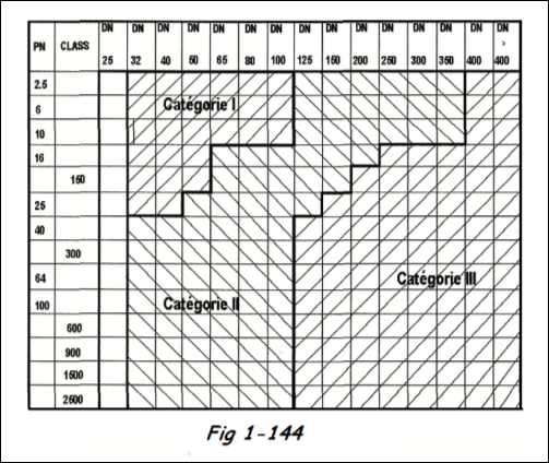

3.7.10 REGLEMENTATION EUROPEENNE (DESP 97/23/CEE) En fonction des paramètres PS x V ou PS x DN, la catégorie à  adopter est représentée à  titre indicatif dans le tableau Fig 1-144.
PS : pression max admissible pour laquelle l'équipement est conçu
TS : t° minimale ou maximale admissible pour laquelle l'équipement est conçu
NB : Les soupapes de sûreté doivent être en catégorie 4.
Pour une robinetterie , il peut être nécessaire de la fabriquer dans la catégorie la plus élevée.
