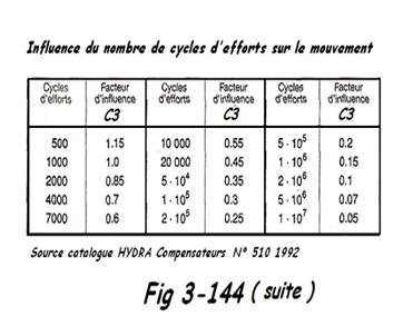

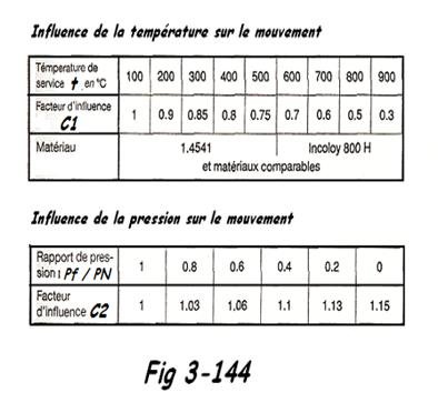

4.4.2 LONGEVITE DES COMPENSATEURS( Influence de la pression sur le mouvement )
Cette longévité est représentée par un nombre de cycles que peut effectuer un compensateur. Les valeurs nominales indiquées dans les catalogues de fabricant ( HYDRA, STENFLEX,HANWEL..... ) se rapportent à  une durée de vie d′au moins 1000 cycles complets. Les courses totales nominales des compensateurs standards sont donc calculées pour suivre cette garantie. Si les nécessités de l′installation exigent un nombre de cycles supérieurs ( ex. 2000 cycles ) il faut diminuer la course utile du compensateur au moyen d′un coefficient ( Cc ) de réduction de course élaboré en fonction de la nature du métal utilisé pour la fabrication du soufflet.
Cc = C1 x C2 x C3 £ 1,15
Absorption du mouvement à  froid
Axial : 2 Δo =
Radial : 2 Δo =
Angulaire : 2 Δo =
Exemple : Pour utiliser un compensateur dn 300 avec embout soudable dans les conditions suivantes::
Pc = 0,88 N/mm² ( 9 barg )
Cycles d'efforts = 2000 ; t = 200°C ; ( soufflet en inox Aisi 321 ) ; ΔL = 35 mm ( axial )
Cp = 0,77 ( Fig 3-143 ) => Pf =
= 1,143 N/mm² ( 11,43 barg ) soit PN 16.
= 0,715 ; Cc = 0,9 x 1,04 x 0,85 = 0,795 ( Fig 3-144 ), soit : 2 Δo =
= 44 mm < 1,15
Dans la table de dimension du catalogue HYDRA ( ed. 1992 ) par exemple, nous obtenons
2 DN = 55 mm > 44 mm.
Le compensateur ARN16.0300.055.0 conviendra pour assurer 2000 cycles dans les conditions de service pour un déplacement axial.
