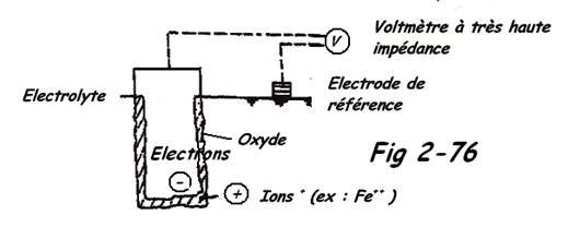

1. Potentiel métal électrolyte: Un corps métallique plongé dans un électrolyte a tendance à  se mettre en solution et à  s'entourer d'une couche d'oxyde. Dans beaucoup de cas, en fonction du PH de l'électrolyse, la couche d'oxyde ainsi formée se stabilise et un équilibre électrique est réalisé entre le métal, les ions + ( constituant l'oxyde ) et les électrons accumulés sur la face extérieure du métal.
Exemple: Le potentiel naturel du fer plongé dans l'eau par rapport à  une électrode de référence au Cu / CuSO4 est de - 560 mV. Lorsque rien ne rompt l'équilibre électrique existant, la couche d'oxyde formée n'augmente pas de volume (passivation). Ainsi, par exemple, les armatures en acier préalablement oxydées ne se dégradent pas dans le béton (sans sollicitation du milieu extérieur).

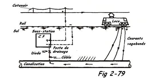

b) Empêcher les sorties de courant du pipe-line vers le sol. Ces sorties de courant se présentent principalement lorsque les courants vagabonds d'origines diverses circulent dans le pipe-line ( ex. chemin de fer électrique, .). Il convient alors de drainer ces courants vagabonds au moyen d'une liaison galvanique et les ramener au pôle négatif de leur source.
Si le drainage n'existait pas, le courant vagabond devrait retourner à  la sous-station en passant à  travers le sol et en corrodant le pipe-line.
Remarque: Certains postes de drainage laissent passer des courants de l'ordre de 400 A. La suppression du drainage provoquerait la disparition de 10 kg d'acier en moins d'une journée.

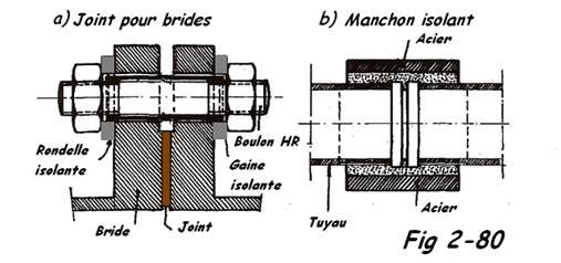

a) Joint isolant avec brides RF ( DIN ou ASA ) Fig 2-80
Matière: Toile bakelisée ( géarite ) pour les fourreaux + rondelles isolantes
Les joints d'étanchéité seront réalisés dans une matière résistant au fluide véhiculé. La qualité des boulons ou tiges filetées seront fonction du Pn et de la matière des brides ( voir première partie )

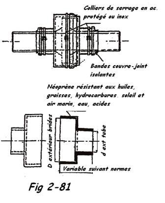

b) Capots de joint isolant: FIG 2-81. Protection des joints des éléments extérieurs tels que l'eau, ou autres liquides ou encore des chocs.
Les capots sont généralement en néoprène donc isolants et imputrescibles.

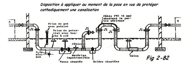

e) Lorsque la conduite est posée dans une gaine métallique, il y a lieu de renforcer le revêtement isolant du tronçon posé dans la gaine et d'isoler la conduite de cette gaine par interpositions d'éléments isolants concentriques. Deux prises de potentiel seront soudées respectivement sur la conduite et sur la gaine et ramenés à  la surface du sol dans un potelet ou une bouche à  clef ( FIG 2-82 ).
