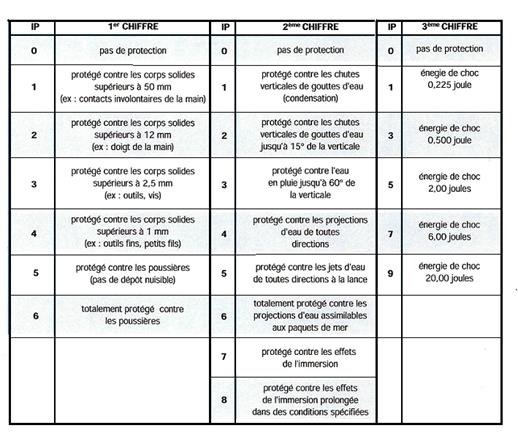

2.5.1 INDICE DE PROTECTION IP
C'est le degré de protection des enveloppes de matériels électriques selon les normes CEI 529 et EN 60529.
- Le premier chiffre : indique le degré de protection contre les contacts avec les parties sous tension, pièces internes en mouvement, pénétration des corps étrangers.
- Le second chiffre : indique le degré de protection contre la pénétration des liquides.
- Le troisième chiffre : indique le degré de protection contre les chocs mécaniques ( facultatif ).
