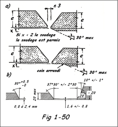

1. Soudures bout à  bout (butt welds)
La Fig 1-50 b montre les types de chanfreins les plus utilisés. Les génératrices internes des tubes doivent être alignées au mieux. Lorsque le désacostage interne dépasse 2mm environ, il est fortement conseillé de délarder le tube dont la paroi pénètre le plus vers l'intérieur. Toutefois, ce délardage ne peut conduire à  une épaisseur inférieure au minimum exigé par le code. De plus, l'angle de transmission entre ce délardage et la paroi interne d'origine ne peut dépasser 30°. Généralement on adopte L = 4 x la différence.
Remarque : Lors du soudage des tuyauteries ( inox ) ayant véhiculé de l'acide nitrique par exemple, il faut veiller à  délarder l'intérieur des tubes sur au moins 20 mm afin d'éliminer la contamination et ce, afin d'obtenir une soudure de qualité " radio ".
Pour des tubes d'épaisseur différentes, il faut procéder à  un délardage extérieur sur une longueur
L = 4 x la différence d'épaisseur.

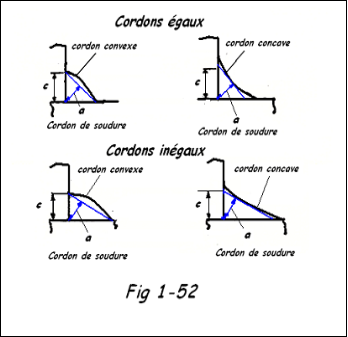

3. Soudure d'angle (Fillet welds)
Les soudures d'angle ( sont inclues celles par emboîtement ) peuvent présenter un profil variant du convexe au concave. Les détails typiques des soudures d'angle sont
donnés à  la FIG 1-51. Dans ce type de soudure, il y a lieu de veiller à  obtenir une pénétration satisfaisante à  la racine de la soudure.

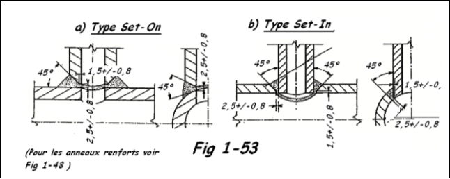

5. Soudure de piquage
